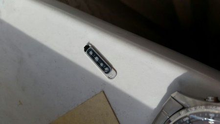

Soeben hat sich meine Ladekappe vom S5 verabschiedet.
Laut Samsung muss das Handy eingeschickt werden.
Ein Ersatzteil kann nicht zugeschickt werden.
Hat noch jemand Probleme damit?

wirst es wo einschicken müssen derzeit gibts da noch keine Ersatzteile auf Handyersatzteilshop.

Ärgerlich. Wie hast Du das denn geschafft?
michael
Ich wollte das S5 eigentlich nur laden.
Da das S5 in einer Silikonhülle steckt, kommt man da nicht so optimal ran.
Schade.
Allerdings scheint das Teil nicht rausgerissen zu sein.
Die Kappe muß eventuell nur wieder an die schwarze Halterung angebracht werden(Aussparung an der Kappe / schwarzes Gummiteil am S5). Sieht jedenfalls so aus.
Es war keine rohe Gewalt...

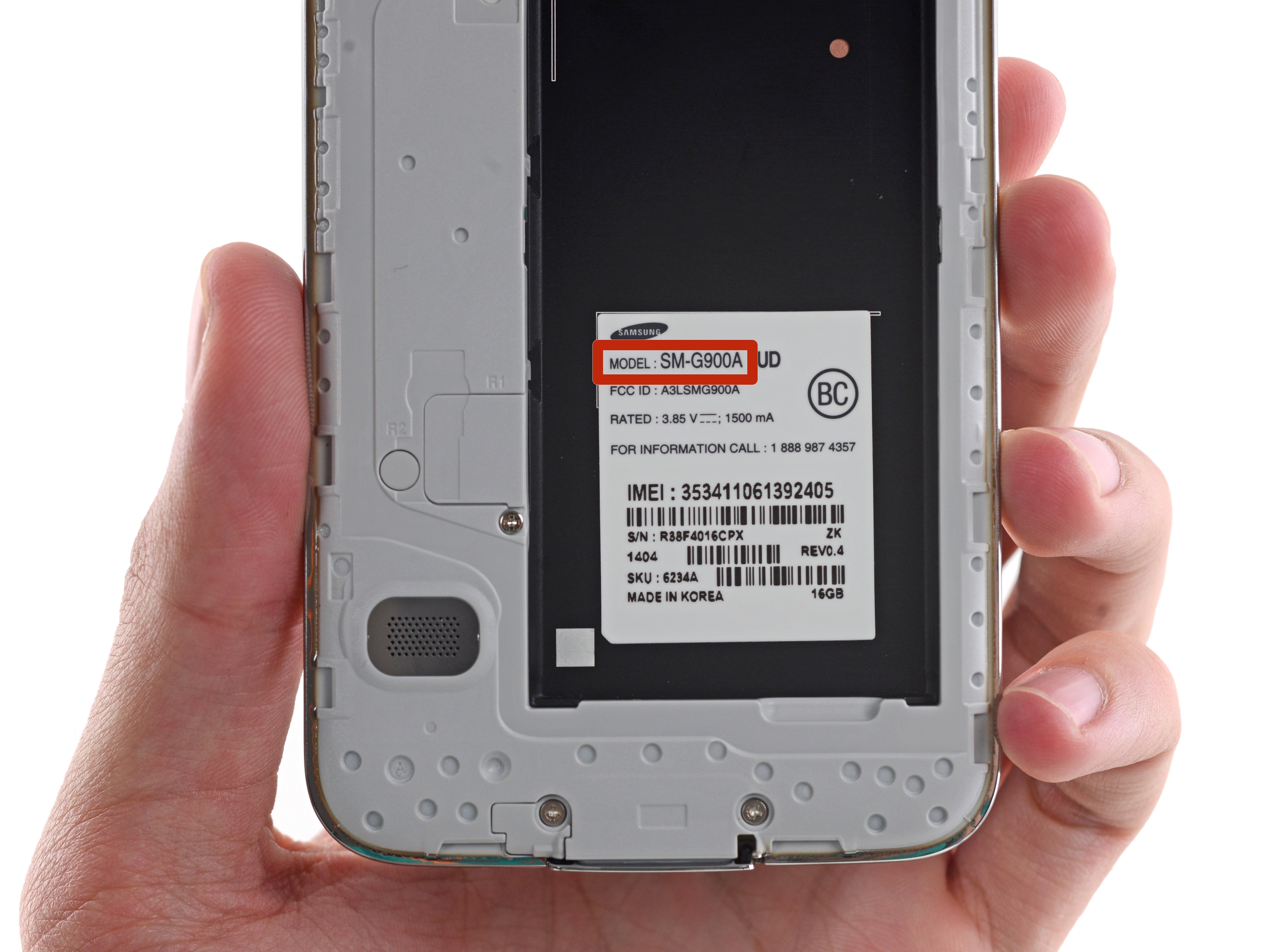

Hi, die usb Abdeckung ist mit dem rear Cover (Rahmen) verbunden. Deswegen muss es eingeschickt werden.
Lg
Man müsste nur die linke untere Schraube lösen (Klick mich!) und dann könnte man die Klappe sehr einfach austauschen. Sobald es die gibt, werde ich mir ein paar auf Vorrat kaufen.
Vermutest oder weißt Du das? MfG Koeeke

Mit der einen Schraube ist richtig. Habe so das noch im Gerät verbliebene schwarze Teil entnehmen können. Wenn es die Ladeklappe als Ersatzteil gibt, werde ich es auch so wieder einsetzen.
