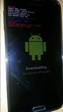

Nun ich habe AP, CP, CSC der G900AUCU1ANCE mit ODIN versucht zu flashen. Ich habe versanden den BL benötige ich nicht (auch mit BL hat es nicht geklappt). Meldung Handy: SYS REV Check Fail: Refer 2 > Binary 1 - secure check fail: system (FOTO 1)

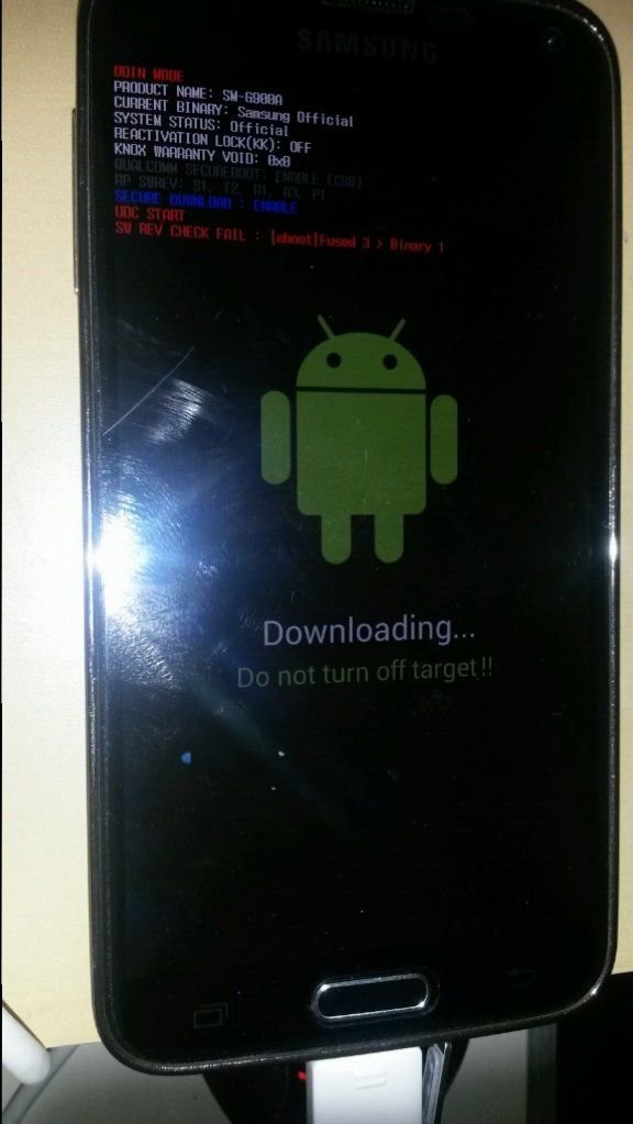

Dann habe ich die G900AUCU1ANCE_G900AATT1ANCE_G900AUCU1ANCE_HOME.tar auf einer anderen Plattform entdeckt und getestet. Ergebnis: SW REV CHECK Fail: [aboot] Fused 3 > Binary 1 (FOTO 2)

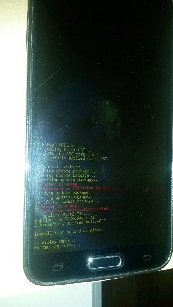

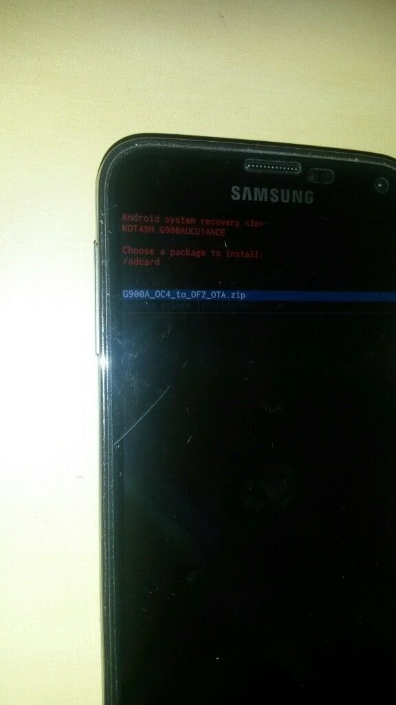

Zip auf die SD Karte und "boot from external..." gewählt: Ergebnis: Footer is wrong (Bilder 3a / 3B)

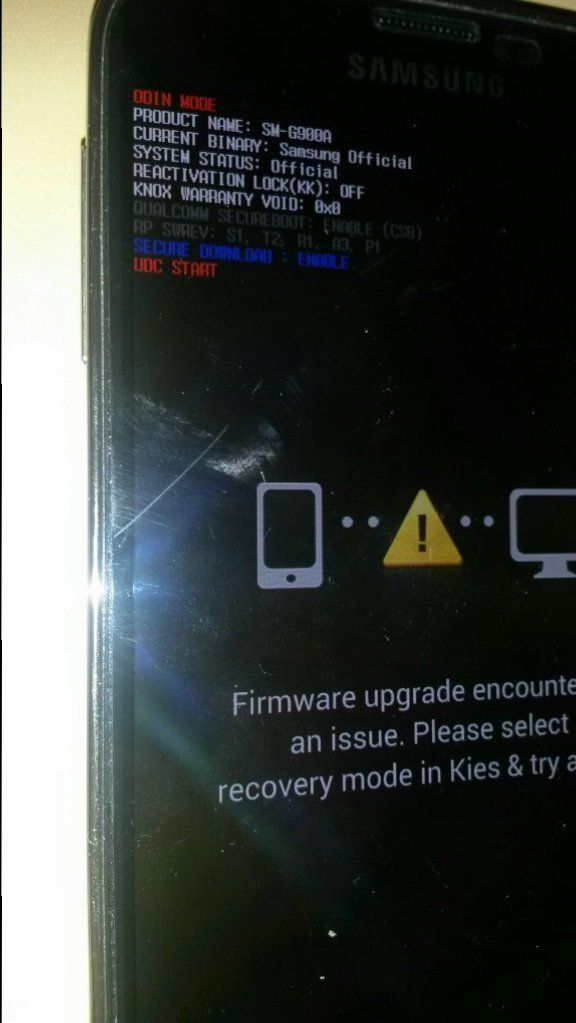

Irgendwie hat sich dann was verändert: ich hatte auf einmal nicht mehr recovery boot sondern ODIN mode screen mit Hinweis auf Kies... (FOTO Kies gestartet aber Kies hat das Handy nicht gefunden... (FOTO 4)
