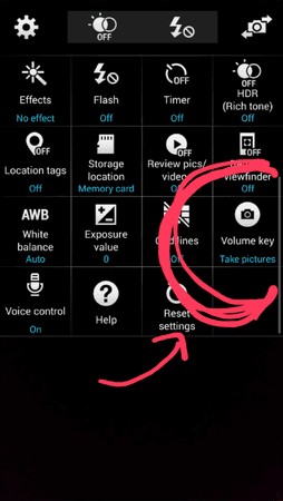

Und habe noch Screenshots angeheftet wo man sehen kann, wie dieser Modus einzustellen ist. Ich hoffe dass man es versteht, auch wenn mein S5 auf Englisch ist. ( will kein Werksreset machen :winki: )

Ich habe diesen Einstellungsbutton nicht, also genau eine Kachel weniger in diesem Menü, woran kann das liegen?
Bei mir ist es quasi fest eingestellt auf Take Pictures

Ich selber habe zwar keine DTM (Telekom Branding) aber es kann natürlich daran liegen, dass dir diese Funktion fehlt. Gib mal in deine Telefonapp #*1234# ein und poste mal das Ergebnis.
Seit dem Update auf die ANG2 habe ich auch die Funktion der Lautstärketasten erhalten.

Du hast noch die "ältere" ANE2 Firmware drauf. Dort ist die Funktion noch nicht verfügbar.
