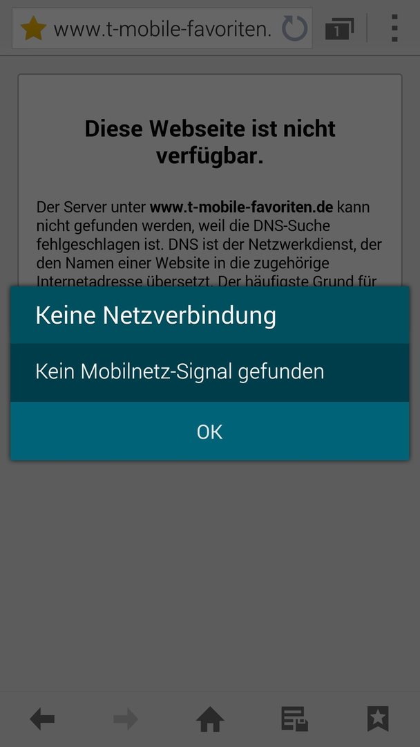

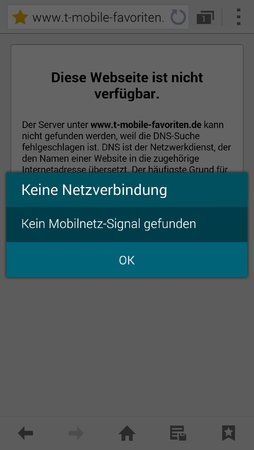

Ich habe seit ein paar Tagen das S5 und hier zu Hause immer das WLAN zum Surfen benutz. Nun war ich mal auswärts und wollte über Mobile Daten ins Netz und siehe da, es kommt diese Meldung wie im Titel beschrieben.

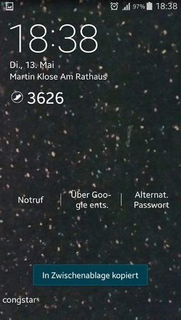

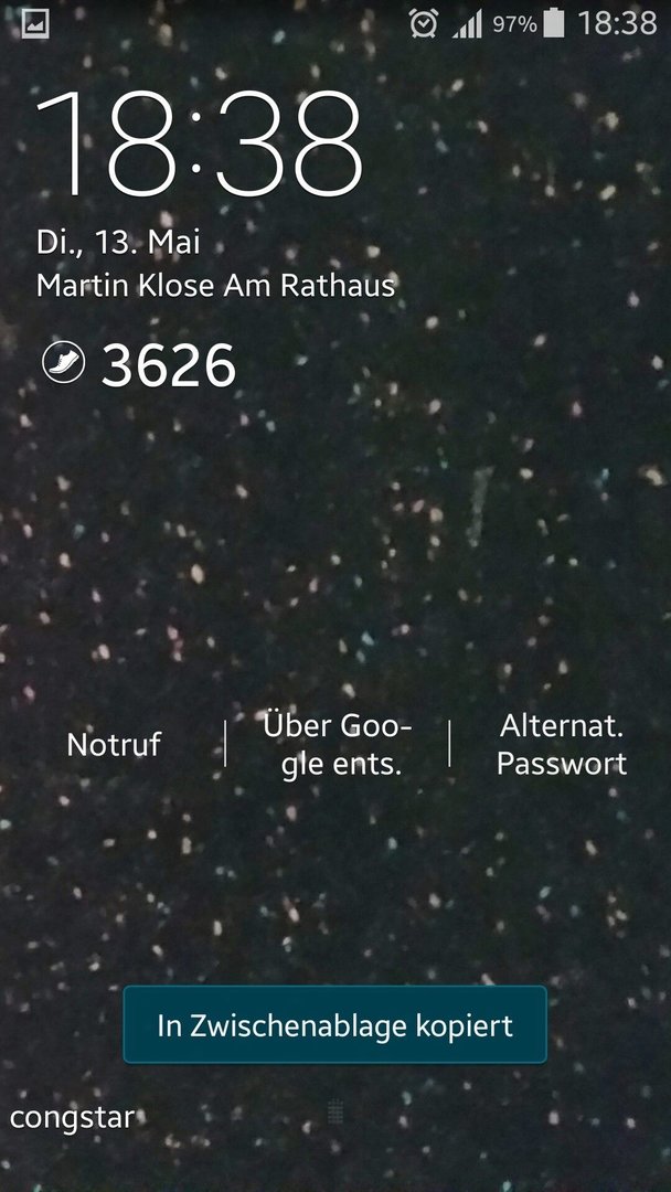

Bin bei Congstar und habe dort Smart M mit Datenflat. Dort habe ich im Support Chat eine SMS mit Internetkonfigurationseinstellungen bekommen und ausgeführt. Keine Änderung. Beim Einschalten des Gerätes habe ich oben das Datum und Uhrzeit, meinen Namen und jetzt kommt es: Direkt Darunter erscheint ein Symbol(Kreis in dem Zeichen ist, sieht aus wie ein liegender halbmond mit Nase) und oben neben dem Weckersymbol erscheint ein ähnliches Zeichen. Habe ich vielleicht unbewusst irgendeine Einstellung vorgenommen oder ist das vor dem Gerät zu ..... Ich vergass, neben dem Symbol ist noch eine vierstellige Nummer die, meine ich , wechselt.

So, da haben wir das Bild
Im Kreis das ist der Schrittzähler, den kannst du ausschalten Sperrbildschirm/zusätzliche Information. Zu dem anderen habe ich keine Lösung.
Hi wie martinkl bereits erwähnt hat ist das der Kreis der schrittzähler.Das ist kein Mond sondern ein Schuh :)
Die anderen symbole ganz oben von links nach rechts sind

Also ich habe nun eine Sicherung gemacht und auf Werkseinstellung zurückgesetzt. Immer noch das gleiche, über mobile Daten ist kein Internet da. In den Einstellungen wird angezeigt, im Netz registriert. Mobile Daten lässt sich ein sowie ausschalten. Unter Zugangspunkte(APN) ist Telekom.Internet eingetragen.
So sieht das aus
Also entweder stimmen die Daten beim zugangspunkt nicht oder hat dein Provider evtl gerade Probleme. Schon mal die sim in anderem Handy versucht
