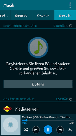

Hm, hilft dir sicher nicht... aber ich habe mit meiner Fritzbox keine Probleme, auf dieselbe und die daran angschlossene hdd zu zugreifen.:unsure:
edit sagt:

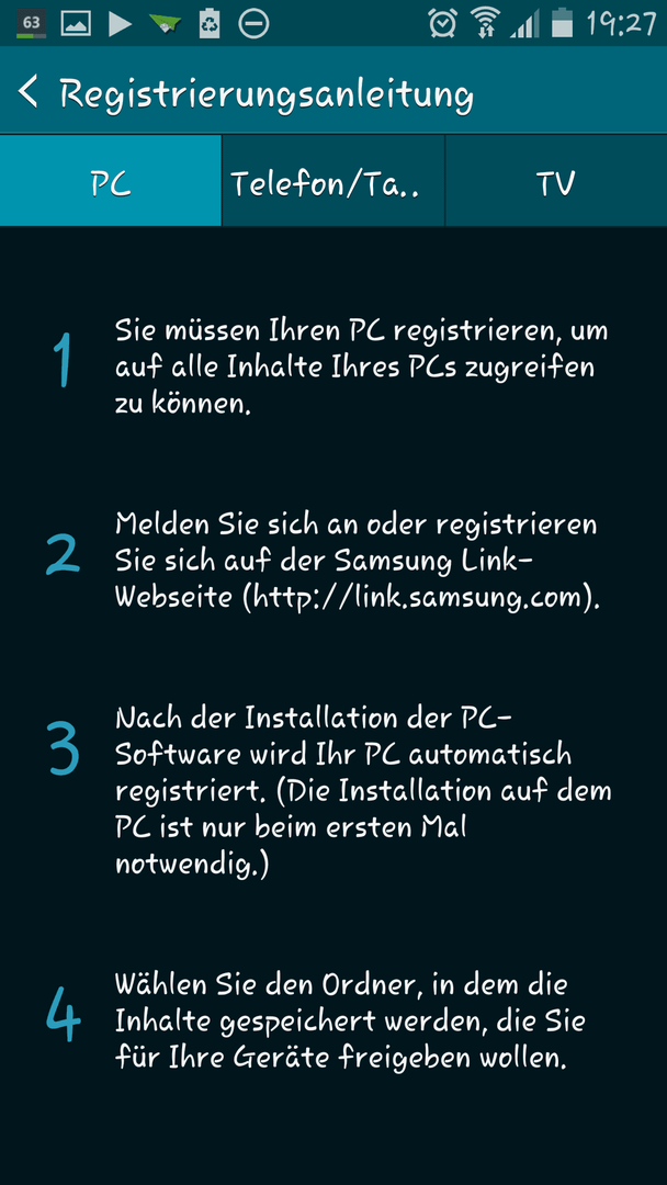

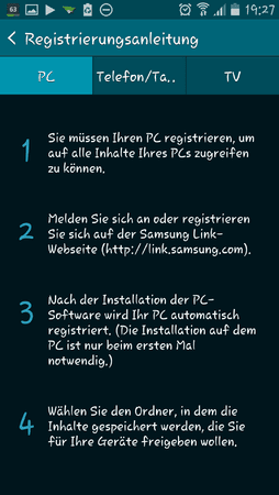

Ich hab grad was gesehen....vielleicht haengts ja irgendwie mit der Registrierung zusammen, die Samsung gerne haette. http://link.samsung.com
