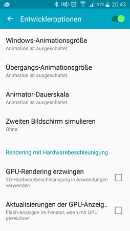

Ich habe den Fehler mit den neustarts in meinem Fall beheben können.
Samsung s5+ sm-g901f android 6.0.1
Alles original nichts geflasht oder root
Kein wipe o.ä.
Verwende Google launcher

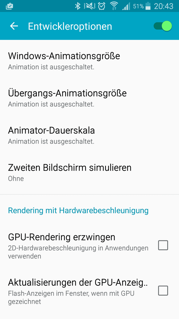

Geholfen hat:
Einstellungen/Entwickleroptionen
Dort gibt es 3 Einstellungen bezüglich der Animationen. STand bei mir auf 1.0x
Diese hab ich auf Animation ausgeschaltet gestellt.
Seit 1 Woche läuft das Handy ohne Absturz mit guter Performance als wäre es neu.
Die Entwickleroptionen erreicht ihr wenn ihr 7x auf buildnr. Drückt (bei geräteinformationen)
Hoffe es hilft jemanden - ich hatte das Handy und Samsung schon aufgegeben aber jetzt ist es tip top.
Wüsste nicht, dass ich da je dran rumgespielt habe und bei mir standen sie auf
Windows-Animationsgröße 1x
Übergangs-Animationsgröße ausgeschaltet
Animator-Dauerskala 1x
Habe for fun nun mal die Übergangs-Animationsgröße auf 1x gestellt und nach über einer Woche keine Auswirkungen bemerkt.
Habe allerdings auch SM-G900F mit Android 6.0.1
