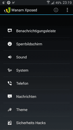

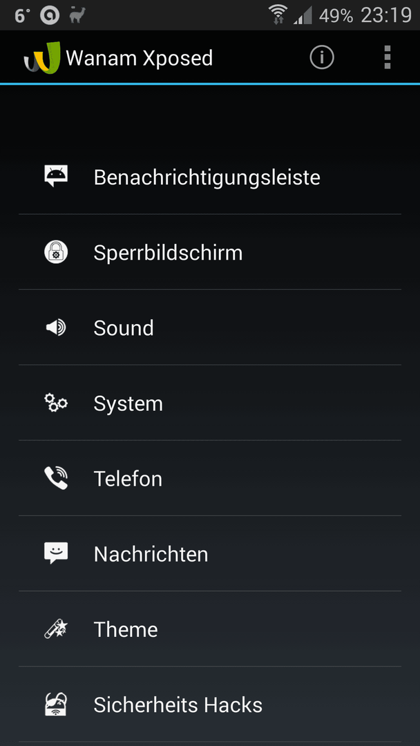

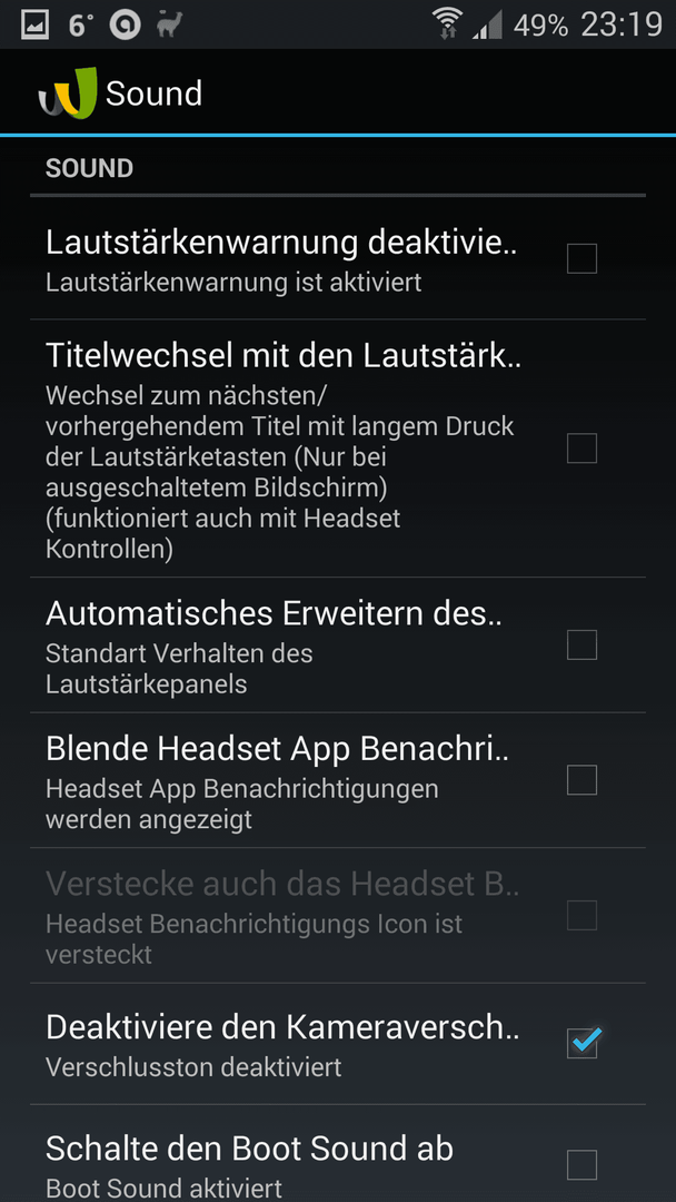

Naja die Kameratöne sind nervig, darum hab ich mit meinem Samsung GALAXY S5 mit dem Xposed Framework und dann darüber Wanam Xposed installiert, um darüber dann die Töne zu deaktivieren...
