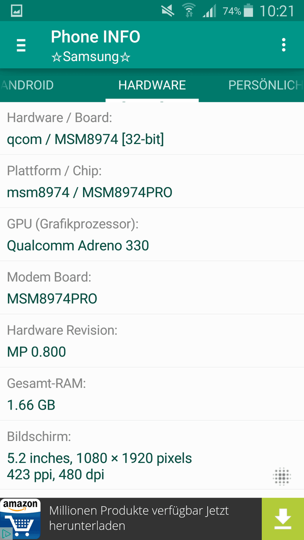

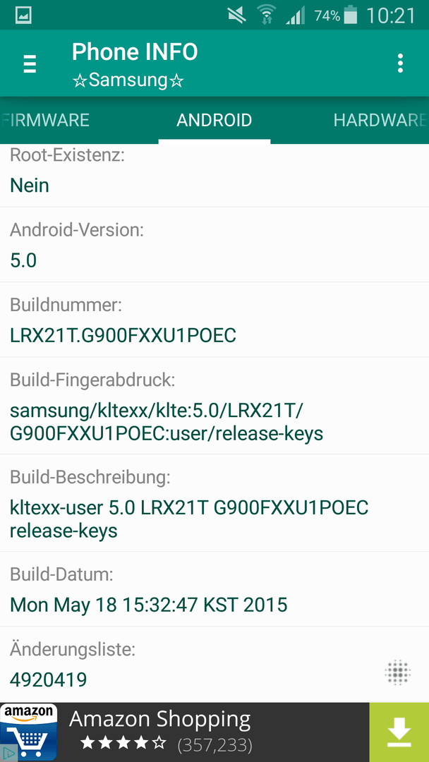

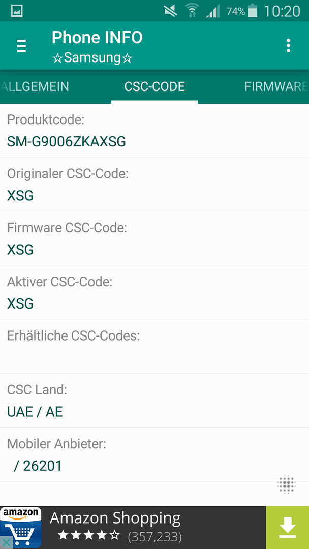

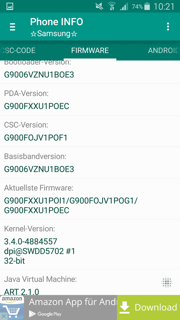

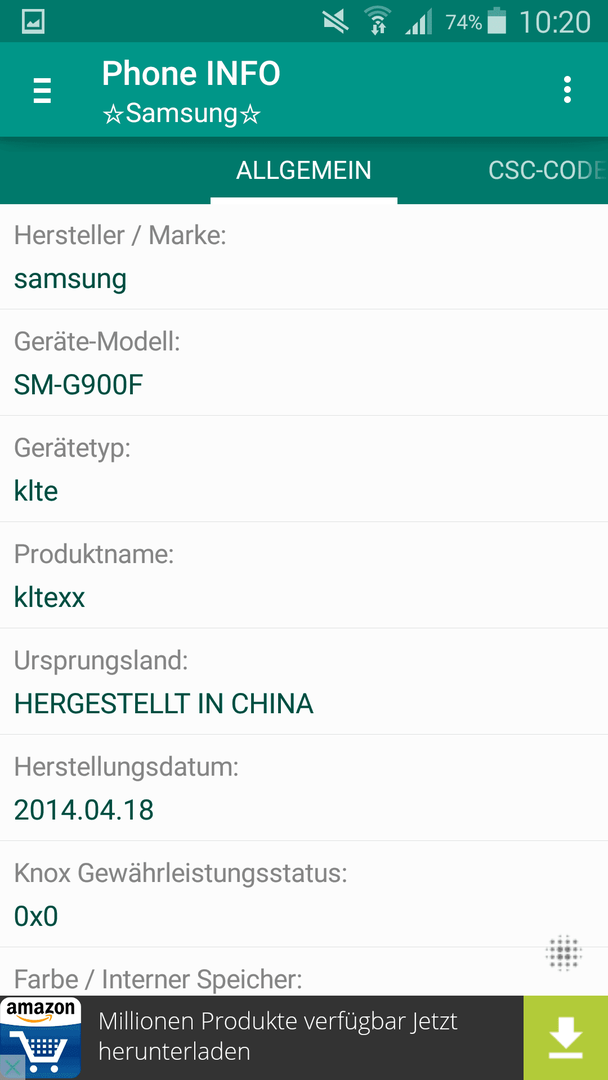

Welche genau? (Ich weiß Anfänger)
Mir fällt auf es läuft mit Art, liegt es vielleicht daran?
Das Bild mit der IMEI Nummer solltest du wieder entfernen.
Also so wie es aussieht ist es kein Deutsches Gerät und neu ist es auch nicht.

Habe mich oben falsch ausgedrückt, es ist ein Deutsches Gerät mit einer Ausländischen Firmware!
Sorry
Ich wäre hier mit dem Flashen etwas vorsichtig!
Es scheint ein Gerät aus dem asiatischen Raum zu sein, falls dies so ist bitte auf keinen Fall die DBT Firmware für das G900F flashen, da sonst der KNOX Counter erhöht wird, hatten wir erst hier den Fall: S5 Arabischer Raum [SM-G9006V]
Laut deinen Screenshots bin ich mir aber gerade nicht sicher, ob es sich ebenfalls um dieses Gerät handelt, auch, wenn dort G900F steht, geflasht scheint eine Firmware für das G9006V zu sein, was wiederum deine oben beschriebenen Probleme erklären könnte.
Warten wir mal ab ob hierzu noch weitere Meldungen kommen.
Sollte deine Garantie ohnehin erloschen sein, kannst du natürlich auf eigene Gefahr hin versuchen eine DBT Firmware zu flashen.
