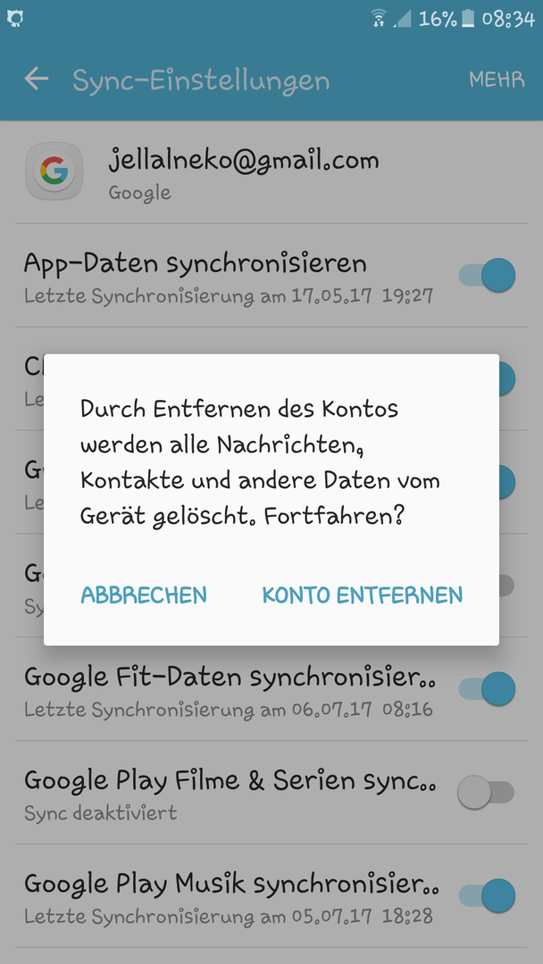

Das beschrieben einzelne Dienste deaktivieren habe ich gerade ausprobieren wollen allerdings steige ich da leider nicht durch, weil der dann auf mal Sachen archivieren möchte.
Danke
[doublepost=1499322920,1499322815][/doublepost]@KC87
Sind trotz dieser Meldung auf dem beigefügten Bild hinter her alle Sachen wieder vorhanden ?

Eigentlich funktioniert es ohne weiteres.
Okay dann versuche ich es auf gut Glück ._. Danke
Sobald du dein Google Konto wieder hinzugefügt hast sind die Nachrichten und Kontakte wieder da und dein Problem sollte behoben sein.

Vielen Dank es hat alles geklappt. Die Bilder sind weg, alles noch da. Auch wenn Google gerade meinr Apps downloadet, aber egal.
