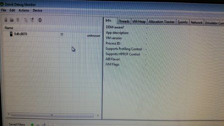

So... nun brauche ich wieder Hilfe ....ein neues Problem,
also der PC erkennt das gerät, kann es wohl nur nicht zuordnen (Dalvik Monitor)
und per CMD klappt das backup noch nicht da verbindung fehlschlägt...
Fotos im Anhang
Handy befindet sich im recovery in modus (apply update from adb)
was muss ich jetzt tun damit es funktioniert?

Treiber installiert, Rechner neu gestartet und Virenscanner aus?
Müsste eigentlich alles stimmen passiert aber nur das wie auf den fotos tz sehen ist
