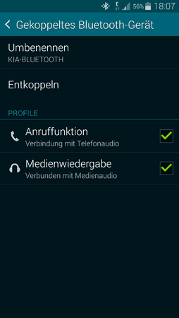

kannst Du was umschalten im Bluetooth vom Handy, indem
Du nach der Kopplung den Finger auf dem Namen der Verbindung
hälst bis sich ein Menü darunter öffnet ? USB/Freisprecher ...
bzw. das Zahnrad drücken ..
