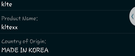

Mein S5 wurde in Korea gefertigt (sagt die Platine).
Muss ich mein S5 jetzt in eine "abhörsichere Kiste" legen ? :biggrin:
