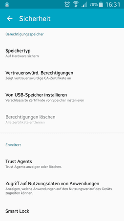

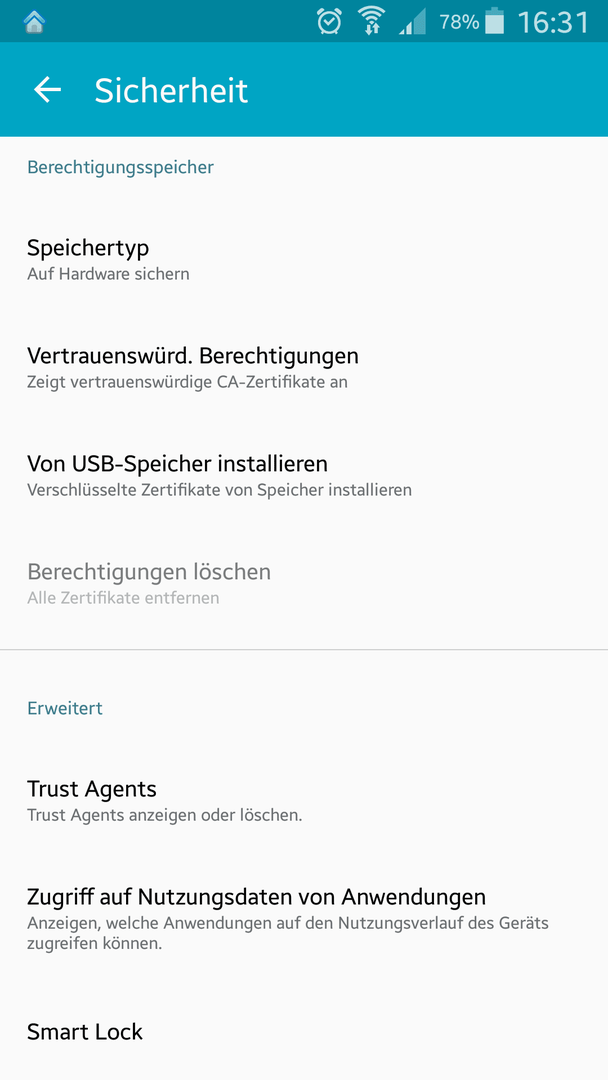

Danach suche ich schon lange! Wo bitte schaltet man das ein? Ich kann keine Einstellungen dazu finden.
Danke im Voraus!
Sicherheit und ganz runter zu SmartLock
Danke. Leider gibt es diese Einstellung bei mir nicht. AuCh wenn ich nach SmartLock suche wird nichts gefunden. Hast Du eine Idee?
Gibt's nicht. Dann hast du kein 5.0 oder kein S5. :cool:
Danke für Deine Mühe. Genau an dieser Stelle war ich natürlich.
Bei mir endet die Liste tatsächlich mit "Zugriff auf Nutzungsdaten ..."
Ich habe definitiv ein Samsung Galaxy S5 mit Lollipop :confused2:
Muss dazu vielleicht noch irgendwas anderes aktiviert werden?
Ja, du solltest schon ein Entsperrmuster oder PIN eingestellt haben.
Aber dann ist es "nur" ausgegraut.
