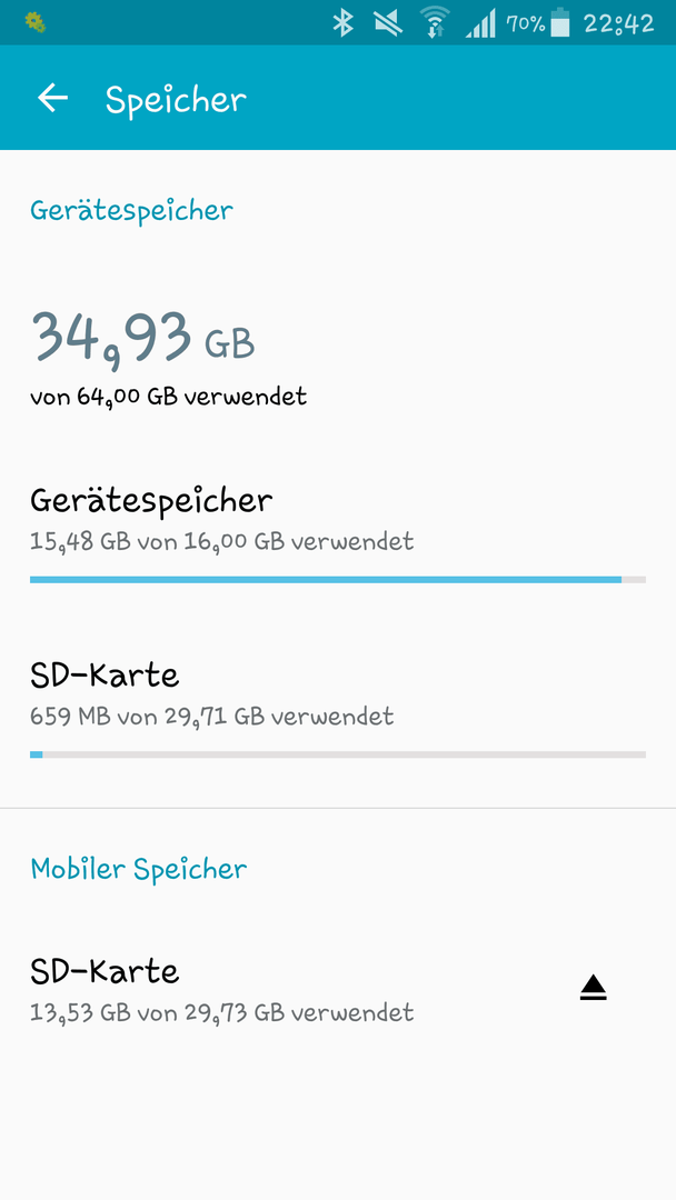

Ich habe ein Galaxy S5 mit einer 64 GB SD Card. Diese habe ich 50/50 geteilt. Also 32 GB zum Speicher des S5 freigegeben. Das läuft nun ca. 60 Tage. Ich wollte heute auf Google Play updates von Apps machen und das Handy meckert es sei kein Platz frei.
Ich lege mal ein Bild vom Speicher dabei. Wer kann helfen?
Danke und Gruß,
Dog6574

vielleicht mal den Gerätespeicher entrümpeln... Der PlayStore lädt die Update-Daten in den Cache und der befindet sich auf dem internen Speicher. Auch wenn deine Apps auf dem externen Speicher oder der eingebundnen SD-Card liegen, muss trotzdem der Mindesplatz auf dem internen eingehalten werden....
Der Playstore alleine braucht mind. 250MB, nur um Updates durchzuführen. Ist noch weniger frei, kommt es zu immer mehr Fehlfunktionen, sogar das Verschieben von Apps auf SD geht nicht mehr, man muß sie ganz deinstallieren.
Die meisten, aber nicht alle Apos landen weiterhin im internen Speicher. Ich warte ja noch auf MM fürs S5, aber CM13 mit adopted Storage war grad ein Lebensretter für ein Handy mit ner 2,3GB Datenpartition.
Ja aber ich glaube Samsung gibt die Funktion unter MM nicht frei die SD Karte als internen Speicher zu konfigurieren???
Genau, unter MM alles beim alten.
Das auf den Screenshots sieht mir aber so aus wie eine 64GB Karte, die halbe-halbe als normale SD und adoptierter Speicher eingerichtet ist. Beim S7 zB geht das per ADB.

Bei eingebundenen Karten, werden die Appdaten bei der Installation automatisch auf die Card geschoben, wo es Android für nötig hält. Manuell kannst du nur die .obb-Daten und Navikarten, auf die SD-Card-Partition schieben, so dass die App dann noch funktioniert.
Klar wird der interne Speicher vergrößert. Wenn du ein Phone ohne SD-Card verwendest, kannst du doch auch nicht auswählen, wohin eine App gespeichert wird, genauso verhält es sich auch mit der eingebundenen Karte. Die Karte kann man auch nachträglich einbinden, also muss nicht direkt nach der Installation von Android 6. Musst aber bedenken, dass die Daten darauf bei der integration gelöscht werden. Ich glaube auch nicht, dass es funktioniert, wenn die Karte zu 50% eingebunden ist und 50% nicht, weil bei dem einbinden die Karte partitioniert wird.
Aber hieß es nicht mit Android 6.0 kann man dann die ss als internen Speicher verwenden? Wieso nun doch nicht?
Ja hieß es, aber Samsung hat es sich anders überlegt. Gab wohl zu viele Probleme. Liegt eindeutig an Samsung.
