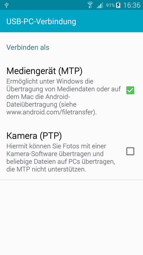

Bei mir sind nur 2 Einträge.

Ich frag das dann mal einfach. Ein richtiges USB 3.0 Kabel plus USB 3.0 Port am PC sind aber vorhanden?
Dann hast du auch nur ein USB 2.0 Kabel drann.
Oder ein 3.0 Kabel am USB 2.0 Port.

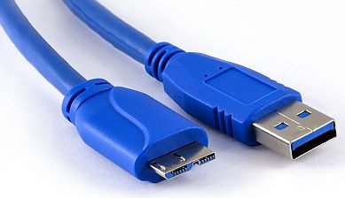

So sieht z. B. ein USB3-Kabel fürs S5 aus:

Mein USB3 Kabel ist weiß und es steht Samsung drauf.
Wenn ich das Handy samt Kabel an meinen USB3 Port anschließe kommt die obige Meldung nicht.
