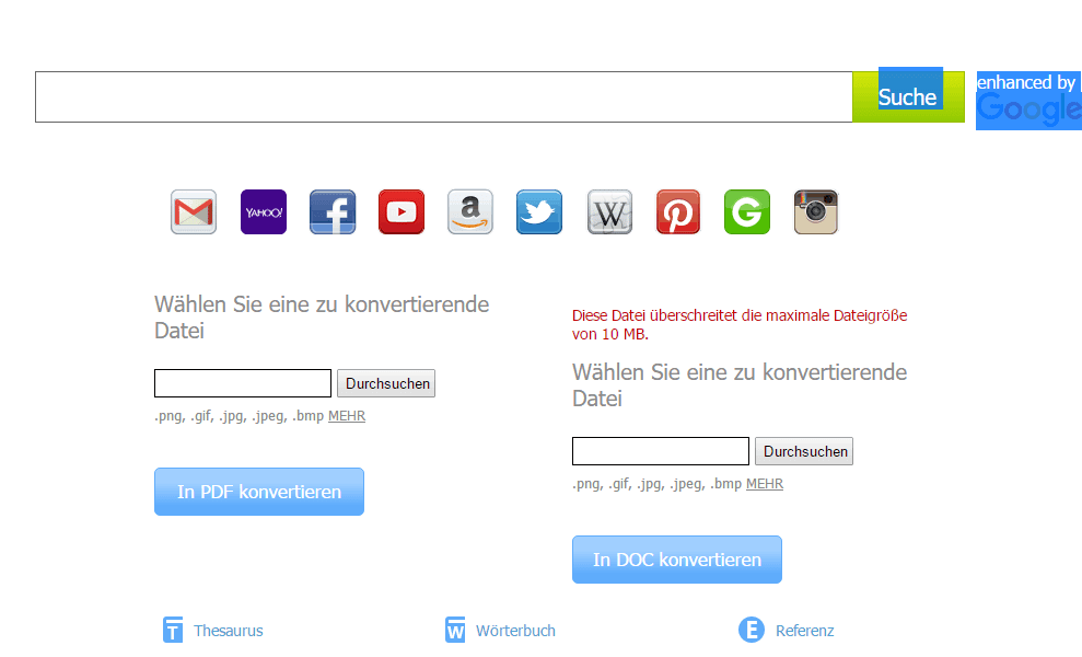

_W_ iich habe mir das nun zwar runtergeladen, aber ich blicke nicht durch.
da öffnet sich ein Fenster, "wählen SIe eine zu konventierende Datei"
ist das korrekt? Wenn ich aber so ein Handyvideo einfüge, dann sagt es mir, es sei zu gross.
