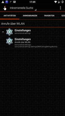

Habe ein s4 Mini mit LineageOS 14.1 und habe eben einmal diese WiFi calling App installiert es ruft zwar die Funktion (Anrufe über WLAN) auf kann den Schieberegler auch auf on setzen bewirken tut es aber gar nichts und sobald ich dieses Fenster schließ ist der Schalter sofort wieder auf Off.
Mhhh kein Ahnung leider.
Bist du dir sicher dass es generell möglich ist ?
Mann kann auch diese/viele versteckte Option auch mit der App quick shoutcut Maker finden(siehe Screenshot) und eine Verknüpfung dazu speichern führt aber zum gleichen Ergebnis.
Die Verknüpfung ist garnicht erst auffindbar.

1. Versuch es doch einmal diese Option mit der App quick shotcut Maker zu aktivieren.
