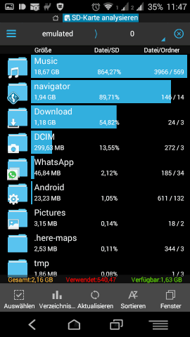

maus05, du solltest dich nicht von den Herstellerbezeichnungen für die Partitionen blenden lassen. Ich verstehe z.B nicht warum du dich um den Speicherbedarf der /system-Partition kümmerst. Wenn da auch nur 20MB übrig sind, dann wird das niemals einen Einfluß auf die Geräteperformance haben, da /system kein Bereich ist, in dem Betriebsdaten geschrieben werden.

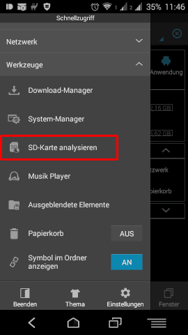

Oder meinst du (bzw. Samsung) mit Systemspeicher eigentlich den /data-Bereich, der für die Nutzerdaten hinterlegt ist? Hier macht aufräumen Sinn. Allerdings würde ich nicht auf solche Reinigungskeulen wie z.B. CleanMaster zurückgreifen, sondern eher mit eigenem Verstand rangehen und versuchen zu verstehen wo die großen Brocken hängen und somit gezielt nur das Löschen was du dann selbst als löschbar erachtest. Wenn du z.B. mit dem ES File-Explorer eine Analyse der SD-Karte durchführst, dann kannst du dir grafisch den "verbrauchten" Speicherplatz je Unterordner anzeigen lassen. Damit kannst du dann gezielt Cache-Dateien oder thumbnails oder veraltete Downloads löschen. Wie hier beispielhaft gezeigt.
Um das tool sinnvoll nutzen zu können solltest du allerdings den ES-Fileexplorer mit Rootrechten ausstatten.
