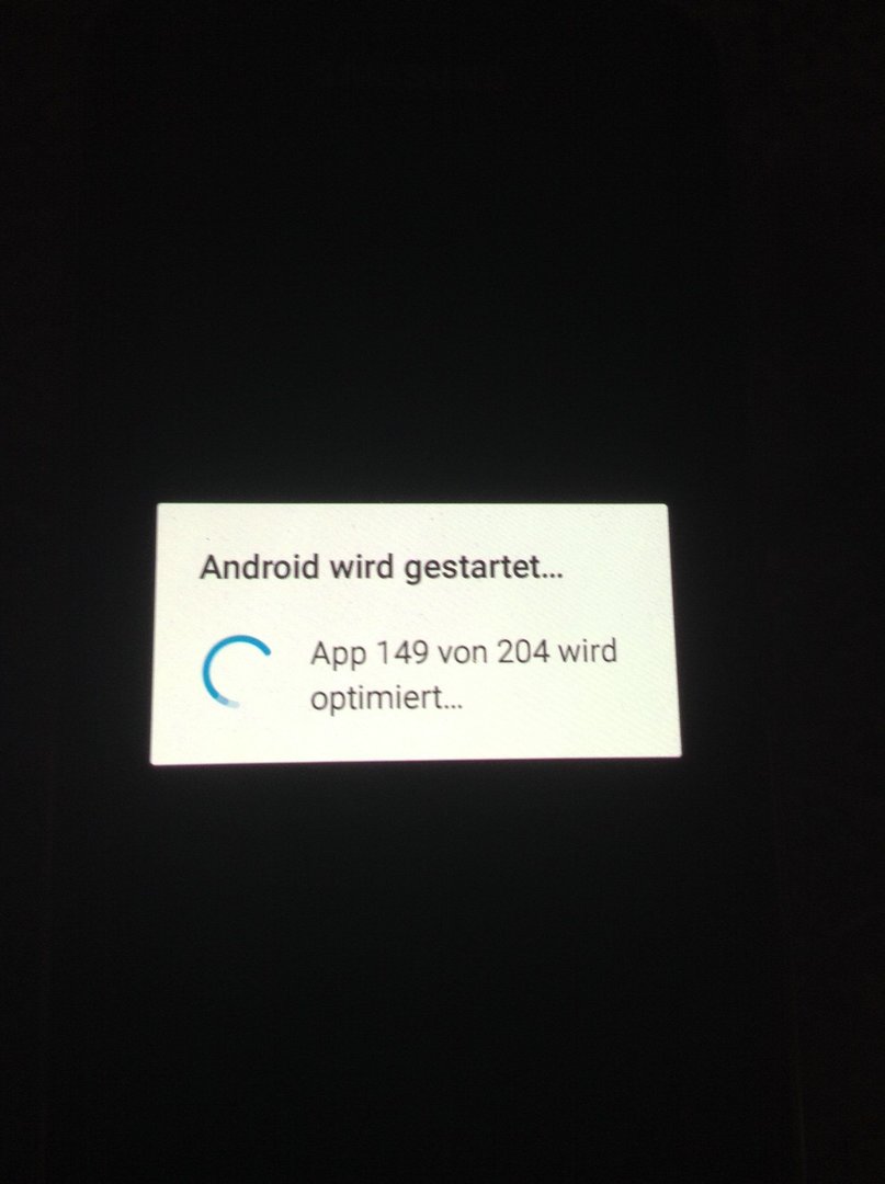

mein Galaxy S5 Mini optimiert die Apps seit 37 Std schön und bleibt immer wieder hängen bzw. schreibt
Anwendungen werden geöffnet
Aber alles beginnt von neuen
Mal bei z.B. App 170 dann 194 dann 183 je nach Lust und Laune kommt mir vor.
Bei Samsung hat man mir geraten Einschaltknopf und Lutstärkenregler leise zwanzig sek zu drücken. Ist aber nichts passiert, außer das es aus ging und wieder an. Und alles von vorn begann. Das nun seit 37std. Das sollte doch mal fertig werden

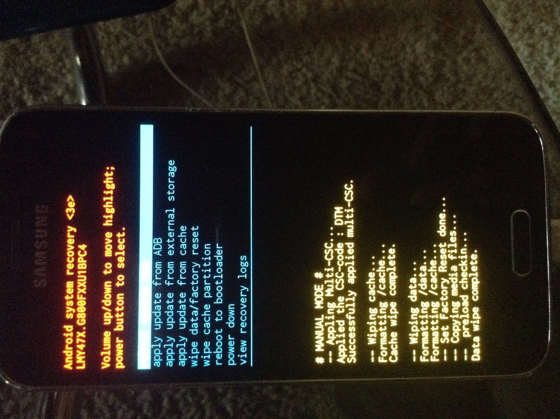

Warscheinlich meinten die, dass du diese Tasten drücken sollst, wenn das Phone aus ist. Dann kommst du nämlich in den Downloadmodus... Power-Leise-Home drücken
Für ein Werksreset, musst du in das Recovery... Power-Laut-Home... dort kannst du das Telefon zurücksetzen
Allerdings bin ich mir da nicht sicher, ob das auch bei der Samsung Firmware beim S5 mini funktioniert. Bei diesem Gerät hab ich das bisher immer nur im gerooteten Zustand oder einer alternativen Firmware (CM) gemacht. Aber sollte eigentlich funktionieren, da Samsung seinen Kunden mit dem TouchWiz auch ein Werksreset einräumt... Wenn die oben genannte Methode nicht klappen sollte, dann ruf nochmal bei Samsung an und frag, wie du bei einem nicht startendem Gerät mit originaler Firmware das Telefon auf Werkszustand zurück setzt.
Power-laut-home gedrückt
Nun habe ich das, siehe Foto
[doublepost=1473399131,1473397941][/doublepost]Wie geht es nun weiter ?
Keine Ahnung was das alles bedeutet :confused2:

Genau da wolltest Du hin. Du navigierst mit der Lautstärkewippe und Powertaste ist die Bestätigung.
Ich würde allerdings sogar als erstes den Wipe Cache probieren. (Versuch kostet nix.)
Also auf wipe cache partition und dann power drücken ? !

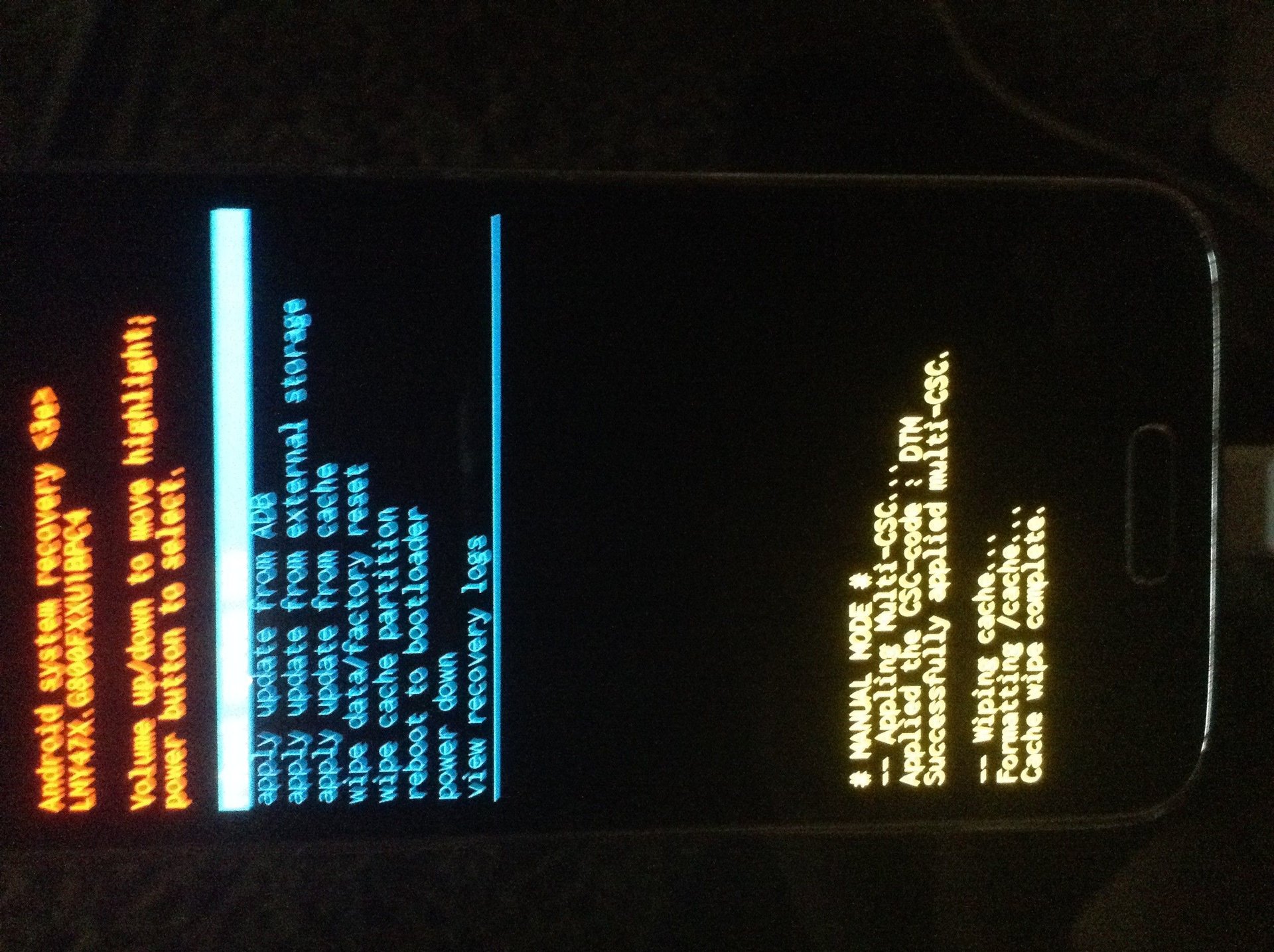

[doublepost=1473399615,1473399473][/doublepost]Nun steht ganz unten etwas mehr
Sorry, das ich so unwissend bin
Daher suche ich ja hier Hilfe

Dann würde ich im Recovery den Werksreset versuchen, d.h. Den Punkt "Wipe Data/Factory Reset" auswählen, mit Power bestätigen.
Unten die Meldung nach Wipe Cache sagt übrigens nichts anderes als dass gewiped worden ist ;)
Ach ja, diese Aktion dauert etwas länger als "Wipe Cache".
Anschließend "reboot" und dann hoffen, dass es durchstartet. Die Optimierung sollte dann nicht mehr so lange dauern.

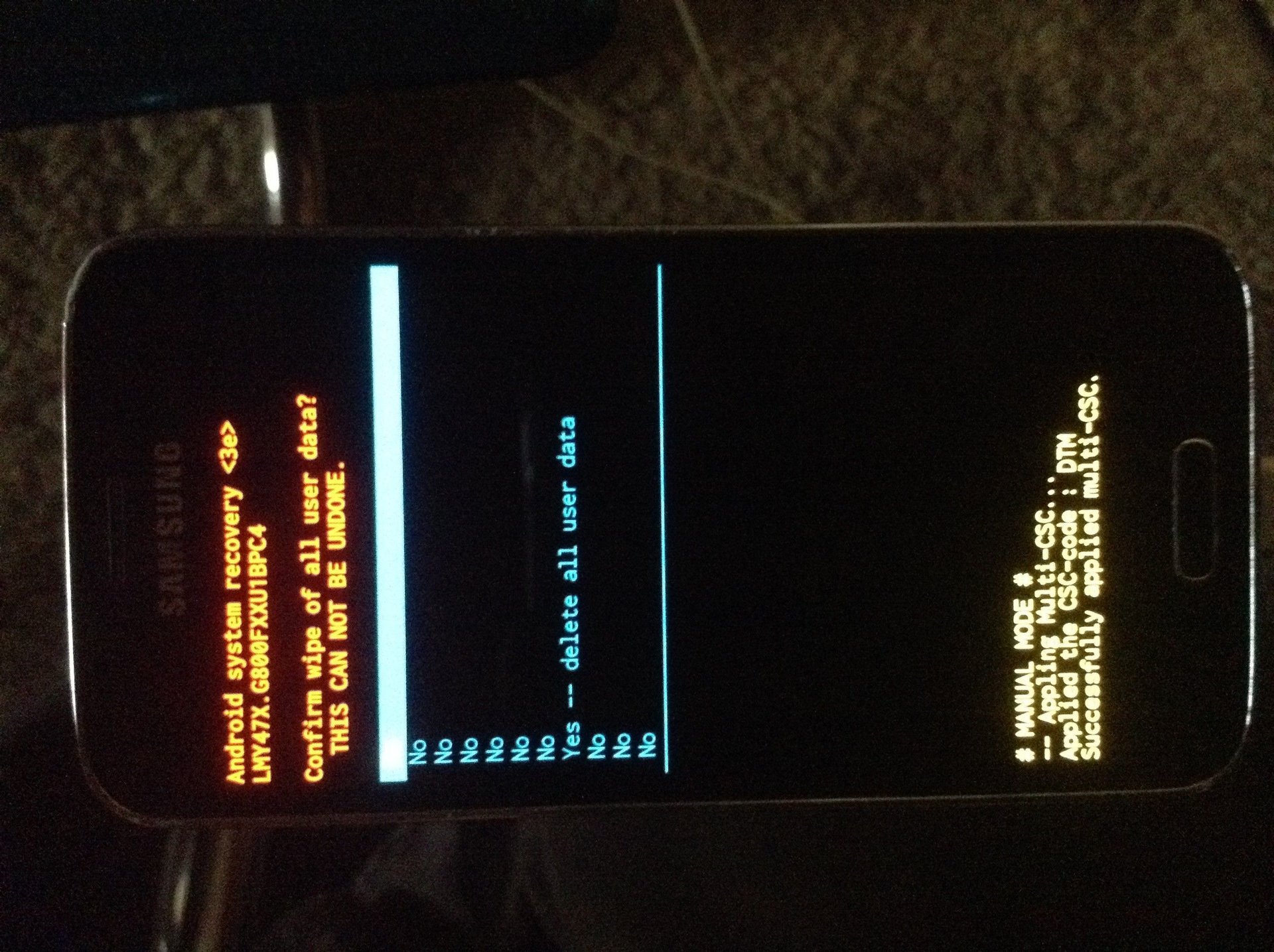

Hmm, jetzt steht dort
Hi,
dort musst Du jetzt bestätigen dass Du das wirklich willst (also den Werksreset unter Inkaufnahme des Datenverlust).
Du müsstest jetzt mit den Lautstärke-Tasten bis zum "Yes -- delete all user data" runterklicken, und dann den Powerknopf drücken.
Viel Erfolg!
Andi
Reaktionen: Limoman
Yes wählen
Edit: da war ich zu langsam ;)
Also alle Daten und Kontakte futsch ?! :scared:
Aber ich werde es versuchen

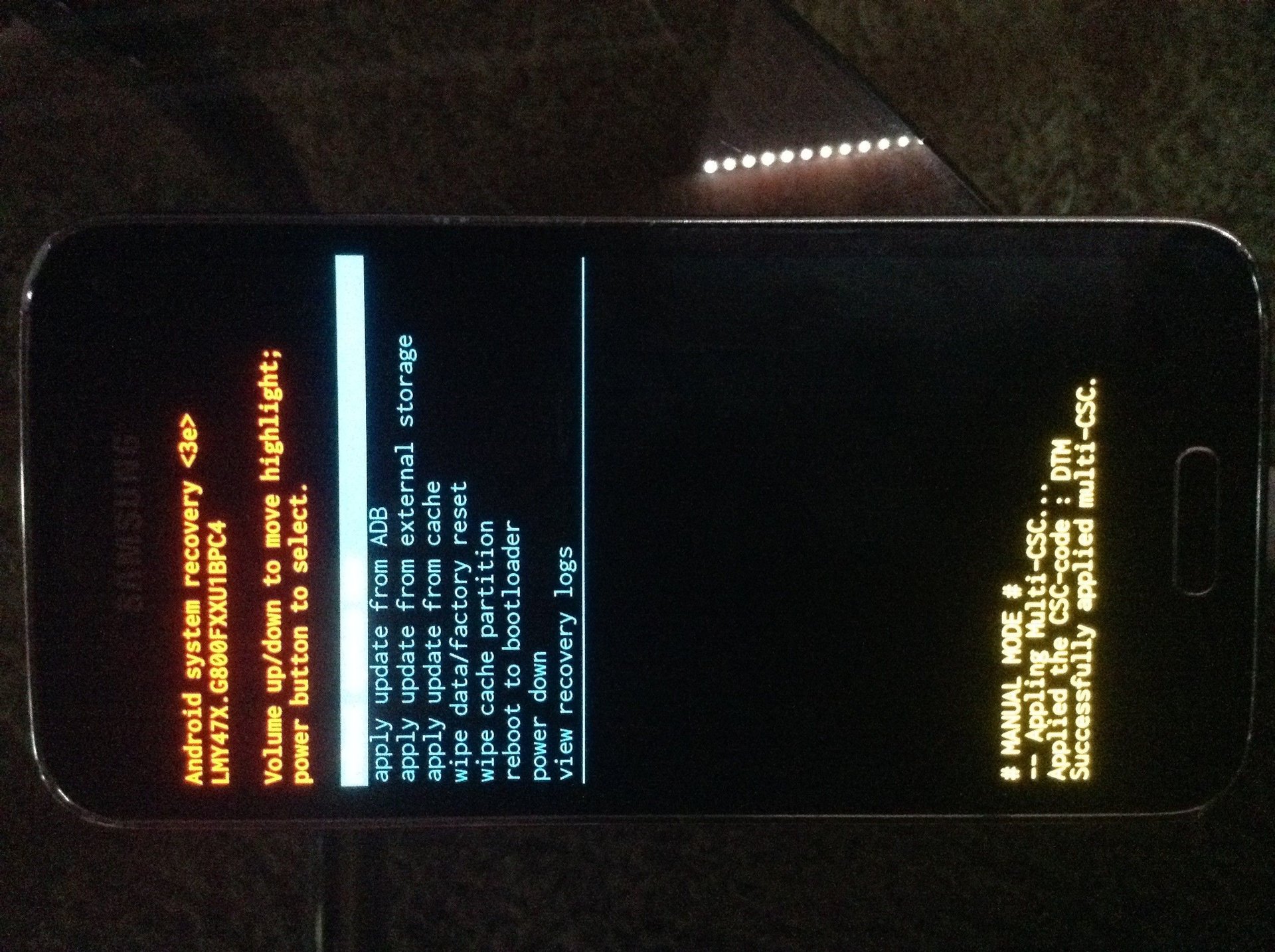

[doublepost=1473404518,1473404399][/doublepost]Jetzt ausschalten ?
Folgendes hat sich verändert
Hi,
ja, alles was nicht entweder auf der externen SD-Karte liegt oder mit Deinem google-Konto synchronisiert ist wäre dann weg. Einen anderen Weg sehe ich aber leider nicht...
Schönen Gruß
Andi
[doublepost=1473404668,1473404560][/doublepost]Der Rest Reset ist schonmal durchgelaufen.
Jetzt neu starten, dann müsste es hoffentlich laufen...

Jetzt ist es anders
Installieren der Anwendungen steht schon mal dort
Ich werde warten und hoffen
Reaktionen: PrinzPoldi007
Läuft's wieder?
Also Handy ist wieder im "Betrieb"
Leider wirklich alle Kontakte und Bilder weg
