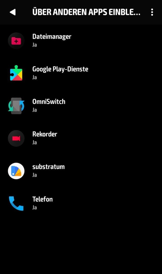

Servus, bei mir war eine App namens SoftKey der Übeltäter, die zusätzliche Navigationsbuttons einblendet.
Das kann bei dir abweichen, aber Apps-Zahnrad/Einstellungen-erweitert/spezieller Zugriff-über anderen Apps einblenden wäre evtl ein möglicher Pfad um dir Apps mit Overlay anzeigen lassen bzw dahingehend konfigurieren zu können.
Kleiner Nachtrag @wulfgr entziehst du einer anderen App diese Rechte, wird sie dir nichts mehr anzeigen können, da sie nicht mehr überblenden darf.

Hast du versucht meinem Pfad zu folgen, die gegebenen Stichworte sollten jedenfalls stimmen?
Wenn S-Bahn dann dabei ist, hast du es.
