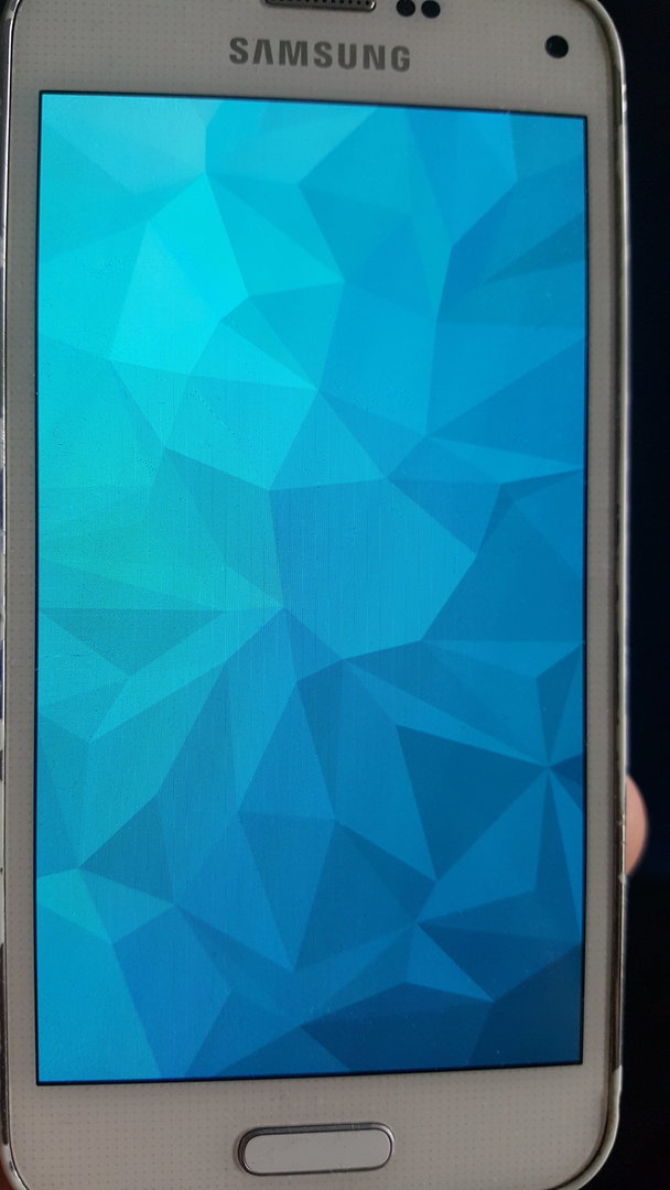

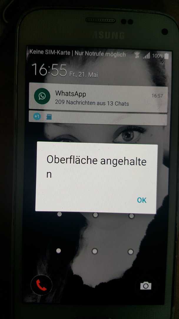

so sieht es aus !
Ich kann nur dieses OK bedienen , an die anderen sachen im Hintergrund komm ich nicht , dann wird es blau , wenn ich auf Ok drücke !!!
