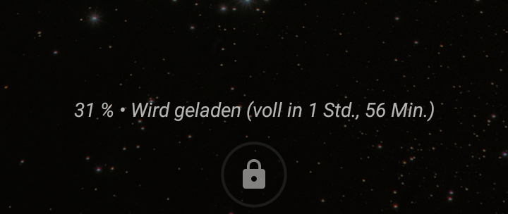

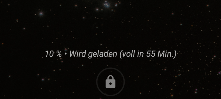

Bei meinem alten S5 Mini war die Scheibe von rechts oben ausgehend ziemlich zertrümmert, und auch der Akku hielt den Strom kaum noch, so dass 1x Laden / Tag nicht mehr ausreichte.
Jetzt hab ich mit ein Top-erhaltenes gebrauchtes gekauft - ebenfalls S5 Mini. Der Akku hält den Strom jetzt super, nur kommt es mir so vor, dass das Laden eeewig dauert. Finde aber keine Einstellmöglichkeit für Schnellladen, oder bin ich blind?

Ich nutze das gleiche Ladegerät wie zuvor auch. Es hat einen Micro-USB-Stecker.
Das alte war schätzungsweise in 2 oder 3 Stunden geladen, je nachdem, wie leer es war.
Das "neue" kriecht förmlich.
