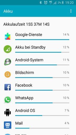

Hallo, habe folgende Problematik...
Das Handy meiner Freundin (G800F) hat von einen auf den anderen Tag einen hohen Akku Verbrauch.
Ich habe geschaut und gesehen das in der Statistik an erster Stelle die Play-dienste,an zweiter das Android System, an dritter Stelle Bluetooth und erst an vierter Stelle das Display ist.
1.) Neustart hat nichts gebracht.
2.) Cache + Davlink löschen hat nichts gebracht.
Habe mir gedacht das ich eine neue Firmware flashen ( vorher Orginal), dabei gleich auf LineargeOS. Also zuerst TWRP gefälscht und von allen Partitionen die mir angezeigt werden ein Backup gemacht.
LineargeOS hat nicht wirklich funktioniert. Also mit TWRP wieder die Partitionen wiederhergestellt. Handy Startet nicht mehr. Es kommt nur der einschalte Bildschirm, weiter geht es nicht. CACHE gelöscht.....
Habe dann mit Samfirm eine 4teilige Stock (DBT) und geladen und die Geflasht.
Handy Startet wieder....
Akku Verbrauch wieder normal....
Paar Tage später ist der Akku Verbrauch wieder hoch.
Wollte Rooten, mit SuperSU 2.8 per TWRP.
Erfolglos.
Ich bin langsam mit meinen Latein am Ende.
WAS IST SCHULD AM HOHEN STROMVERBRAUCH, WIE KANN ICH ES BEHEBEN?
latroe schrieb:
versuchs mit SuperSU 2.82 , dann installier dir BetterBatteryStats, vielleicht bekommst du damit mehr raus.
(Was funktionierte bei Lineage nicht?)
Bei LINEARGEOS hat es nach Installation der openGapps nur noch Fehlermeldungen gegeben. Sobald ich auf ok gegangen bin kamen die Meldungen immer wieder. Und das Handy war unbenutzbar. Habe die openGapps für 7.1 ARM genommen.
SuperSU 2.82 funktioniert ebenso wenig wie ältere Versionen.
Ich bekomme beim flashen keine Fehlermeldung sondern ein ok.
Nach einem Neustart habe ich aber kein Root.
Von was kommt der plötzliche erhöhte Stromverbrauch?
[doublepost=1512897776,1512897693][/doublepost]Hier ein Screenshot

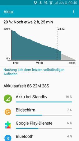

Das mit dem rooten habe ich hinbekommen.
Aber jetzt habe ich immer noch das Problem sit dem Stromverbrauch...
Siehe Bild
wenn du BBs nicht kaufen magst, versuch mal damit deine Verbraucher aufzuschlüsseln.
Die systemeigene Verbrauchsanzeige ist nur bedingt aussagekräftig.
Habe jetzt mal BBS installiert.
Heute waren es über Nacht ganze 60% Akku Verbrauch....
Ich melde dann wenn ich was gefunden habe.

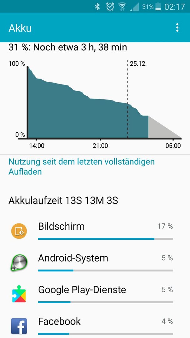

Welche Version der Play Dienste werkelt bei Dir?
Wir es aussieht ist die Vodafone App der Verbrecher.
Erst habe ich die App gezwungen zu beenden.
Danach war der Verbrauch wieder fast normal.
Jetzt habe ich die App deinstalliert. Mal schauen wie es die nächsten Tage aussieht.
Die Vodafone-App ist nur "auffällig", wenn man ihr alle Wünsche erfüllt. Wenn man bei den Datenschutzeinstellungen alles deaktiviert, dann ist Ruhe.
