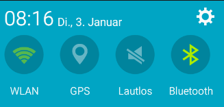

bei meinem SM-G800F, Android 6.0.1 werden keine WLANs mehr gefunden. Ich habe keine neuen Apps installiert oder sonstige Änderungen am System vorgenommen. Ich kann das graue WLAN-Icon anklicken, dann wird es blassgrün, bleibt in diesem Zustand für ca. 2 Minuten und wird dann wieder grau.

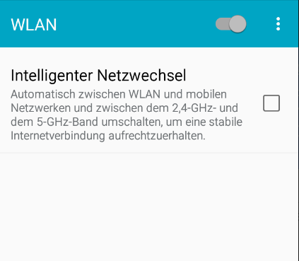

Wenn ich über die WLAN-Einstellungen gehe, und den Schieber auf "aktiv" setze, bleibt der Schieber grau und nach ebenfalls ca. 2 Minuten wird er wieder auf "inaktiv" gesetzt. Es werden auch keinerlei WLANs angezeigt (obwohl welche vorhanden sind).
Neustart, Batterie raus und wieder rein, Zurücksetzen der Netzwerkeinstellungen sowie Start im Sicheren Modus hat alles keine Änderung bewirkt.

Ist denn überhaupt ein Netzwerk zum verbinden vorhanden?
Bitte mal etwas länger auf das WLAN Symbol drücken, nach dem loslassen sollten die erreichbaren Router angezeigt werden.

Es sind genügend WLANs vorhanden, andere Geräte finden diese auch. Das Handy mit diesem Effekt hat diese bis dato auch immer angezeigt. Kontakt mit Wasser, Sturz etc. war nicht aufgetreten. Allerdings hatte ich das Handy einmal mit ein USB-Kabel verbunden und die Verbindung physisch gekappt, während der PC die SD-Karte des Handys durchsucht hat.
In der Zwischenzeit ist mir aufgefallen, dass das Bluetooth Symbol zwar hellgrün erscheint, allerdings auch keine Bluetooth-Geräte mehr gefunden werden bzw. ich mich nicht mehr koppeln kann... ich vermute einen Hardware-Defekt.
