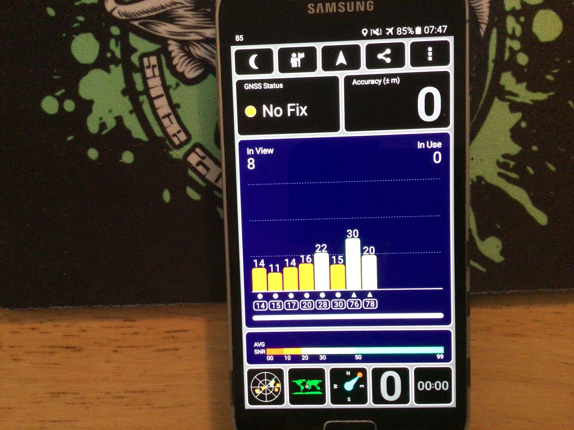

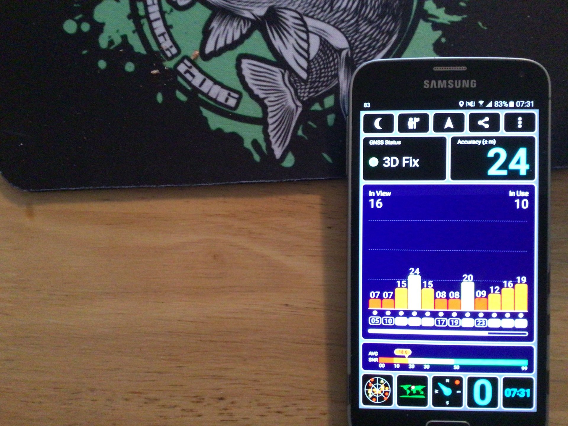

Hi,
mein Sohn hatte vor paar Jahren sein s5 neu bzw das Display geschrottet,
darauf hin das Display getauscht und alles war ok, muss sagen er hat kein gps genutzt .
Vor ca 1 Jahr habe ich ihn ein neues gekauft und das s5 neu als Backup in die Schublade gelegt,
worauf hin ich das jetzt als naiv fürs Auto nutzen wollte, nur findet das neo kein Gps.
Habe es Tage lang ausprobiert an mehreren Orten, sogar aufm Berg bei Sonne ,klaren Himmel nachts,no Chance.
Nur mit Internet verbindet das Smartphone, und findet Signal und schwankt mit der gps Test App zwischen fix und no fix.
Ohne Internet mit gps an ,0 empfang aber findet bzw sieht mal 8, nur nix in Benutzung.
Das neo 2 mal Factory Reset, aber keine Besserung.
Nicht das ich die Antenne beim zusammen bauen nicht richtig angeschlossen habe.,
wo sitzt die antenne und muss ich das Display auch ausbauen und den Rahmen ?
Oder reichen hinten nur die Schrauben unter dem Akkudeckel,?
lg
