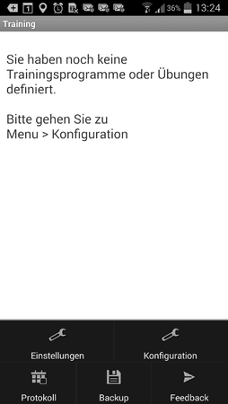

Hallo!
Ich bin von S4 auf S5neo umgestiegen. Ich hatte u.a. die App "EsKraft" für das Kieser Training am laufen. Das gibt es nur als apk Datei und wird vom Hersteller leider nicht mehr für Android supported (kostet auch nichts). Ist aber für alle die Kieser-Training machen Top! und eine Menge Zeitersparnis. Eine Fitnessapp speziell für KieserTraining.
Die apk Datei lässt sich auch beim S5 ohne Probleme installieren, jedoch muss man zu Begin auf den Menü-button der beim S4 links unten neben dem home-button war. Dann gelangt man in die Einstellungen. Nun gibt es an der gleichen Stelle am S5 neo einen anderen Button der nur alle geöffneten Apps überlappend darstellt. Ich habe alle Tasten kurz, und lang gedrückt. Ich finde nicht heraus welcher Button nun die Aufgabe des alten "menü" buttons vom S4 übernimmt.
Der erste screenshot zeigt das geöffnete Programm, der zweite nach Drücken des menü-buttons beim S4. (danach finden sich wieder alle Befehle am screen)
Bin für jede Hilfe dankbar!

hat mich auch erst gewundert. Ich kam vom S4Active und habe auch noch Apps,wo es keine "3 Punkte" gibt. Im S5 Neo gibt es z.B. bei den Einstellungen, dass da einfach "Mehr" steht oben rechts in der Ecke. Dadurch geht das (Unter-)Menü auf.
In der App von Kieser versuche mal lange auf die rechte Taste (Zurück) zu drücken. Das öffnet bei meinem S5 Neo die Menüs auch in den Apps, wo es die "3 Punkte" nicht gibt.

Hallo - ja tatsächlich - mit der zurück-Taste komme ich ins Menü! 1000 Danke!
Ich habe es mit der Software "myphoneExplorer" auch hinbekommen. (damit kann ich vom PC in einem eigenen Fenster meine Android Oberfläche steuern,. Der Button links unten ist noch der "alte" Menü-Button.) .Aber mit der gedrückten zurück Taste gehts natürlich einfacher! Vielen Dank dafür!
