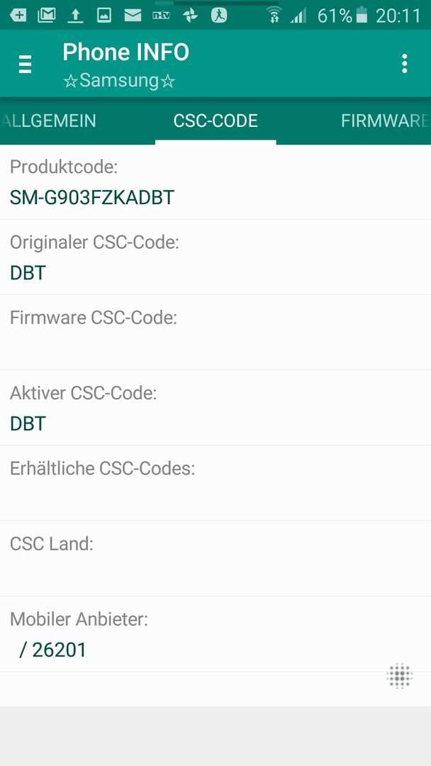

[doublepost=1467039038,1467038673][/doublepost]Die App Phone INFO (kennt die App jemand?) gibt folgende merkwürdigen Angaben an, die mich etwas skeptisch machen, dass mit meiner Konfiguration etwas nicht stimmen kann:
Originaler CSC-Code: DBT
Firmware CSC-Code: keine Angabe
Aktiver CSC-Code: DBT
Erhältliche CSC-Codes: keine Angabe
CSC-Land: keine Angabe
Wenn ich die Funktion "Sanierungsprüfer" aufrufe meldet die App "Phone INFO": "Es sieht so aus, dass die Firmware modifiziert wurde. WARNUNG: Dein Gerät hat keine CSC-Version. WARNUNG: Dein Gerät hat kein CSC-Land."
Vielleicht bedeutet das ja nichts und die App meldet einfach irgendetwas was nicht stimmt. Aber vielleicht kennst sich ja jemand damit aus, was das alles zu bedeuten hat.
Die App habe ich installiert, um zu überprüfen, ob ich tatsächlich DBT auf meinem Handy habe.

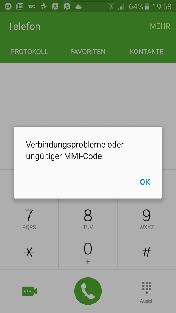

*#1234# meldet: "Verbindungsprobleme oder ungültiger MMI-Code".
[doublepost=1467050818,1467050485][/doublepost]Wegen dieser Fehlermeldung habe ich dann Phone INFO installiert.
[doublepost=1467050983][/doublepost]Hier noch meine Geräteinformationen
[doublepost=1467051158][/doublepost]Und noch ein Screenshot aus Phone INFO.

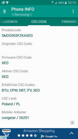

Hallo, Frage in die Runde:
Ich habe die 4 - teilige MM DBT mittels Odin installiert. Vorher war die XEO drauf. Wenn ich mir mittels PhoneInfo den CSC Code anschaue ist dort immer noch XEO in der ansicht (s.Screenshot). Ist das normal? Das Handy ist nicht gerootet.
Rufe deine Version via Telefondialer auf mit der Nummernfolge und gucke was dort steht bei CSC.
*#1234#
Dann hast du was verkehrt gemacht.
Bei mir steht DBT.

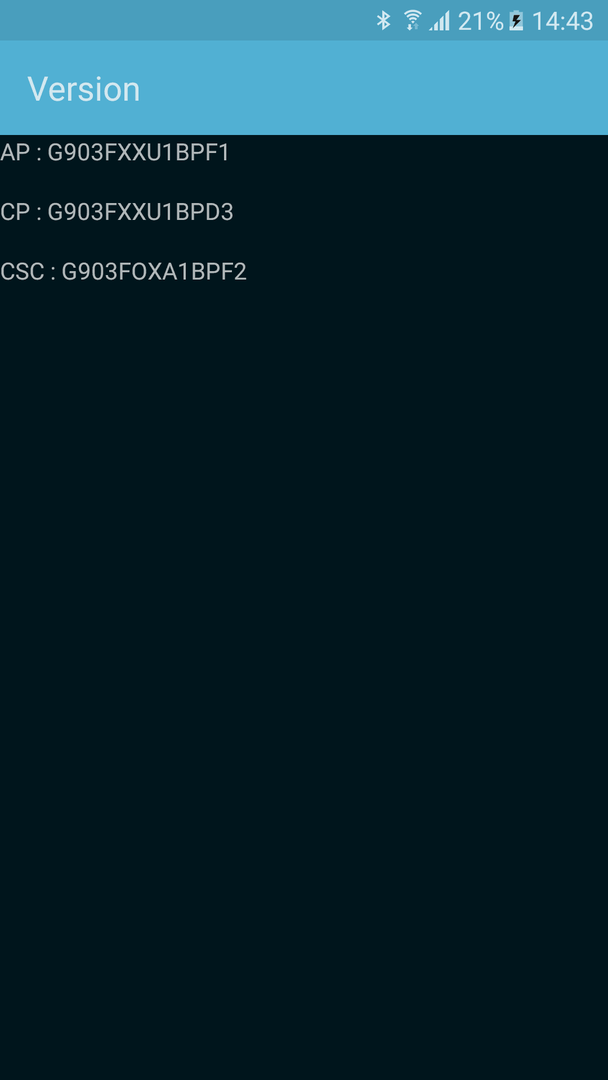

@nokianreifen
das ist mein Screenshot. Hast Du eine Idee ev. nochmal flashen?
@chico2405
Melde mich später, kann gerade nicht.
