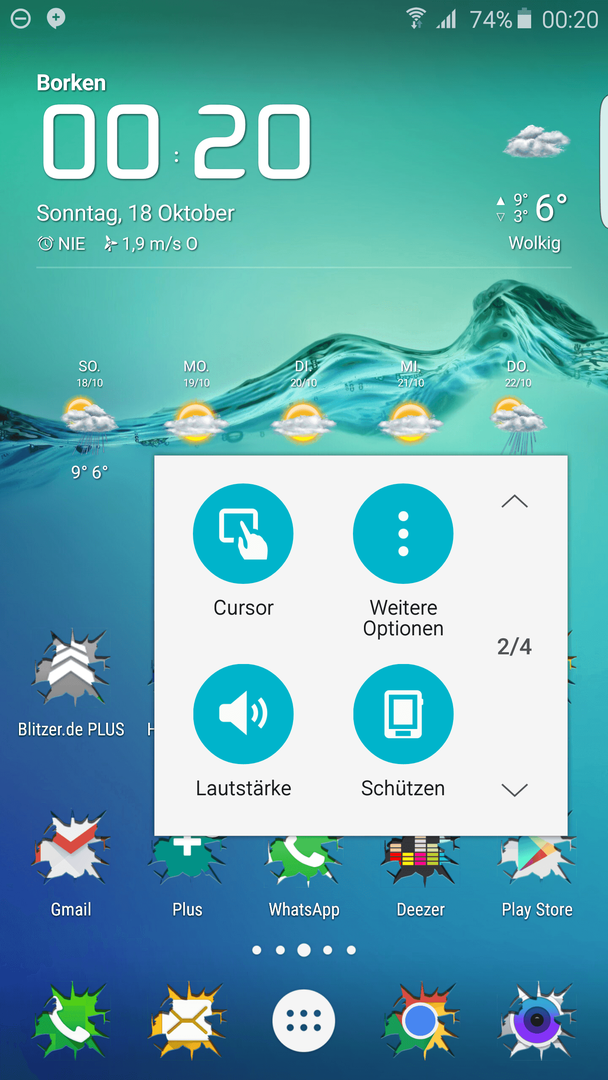

Versuche mal folgendes:
  • Einstellungen
  • Eingabehilfen
  • Geschicklichkeit und Interaktion
  • Assistentenmenü
  • EIN
Oder oben in den der SUCHE für Einstellungen "Assistentenmenü" eingeben, dann kommst auch da hin.
Dann hast du ein Menue mit dem Weitere Optionen (3 kleine Punkte) [Siehe Bild]
Reaktionen: chris70
