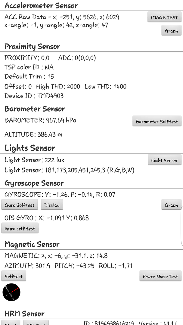

Hast du was vor den Sensor gehalten bei dem Screenshot?
Bis auf den Wert nach TSP color ID sieht das bei mir genauso aus wenn ich nix vor den Sensor halte.
