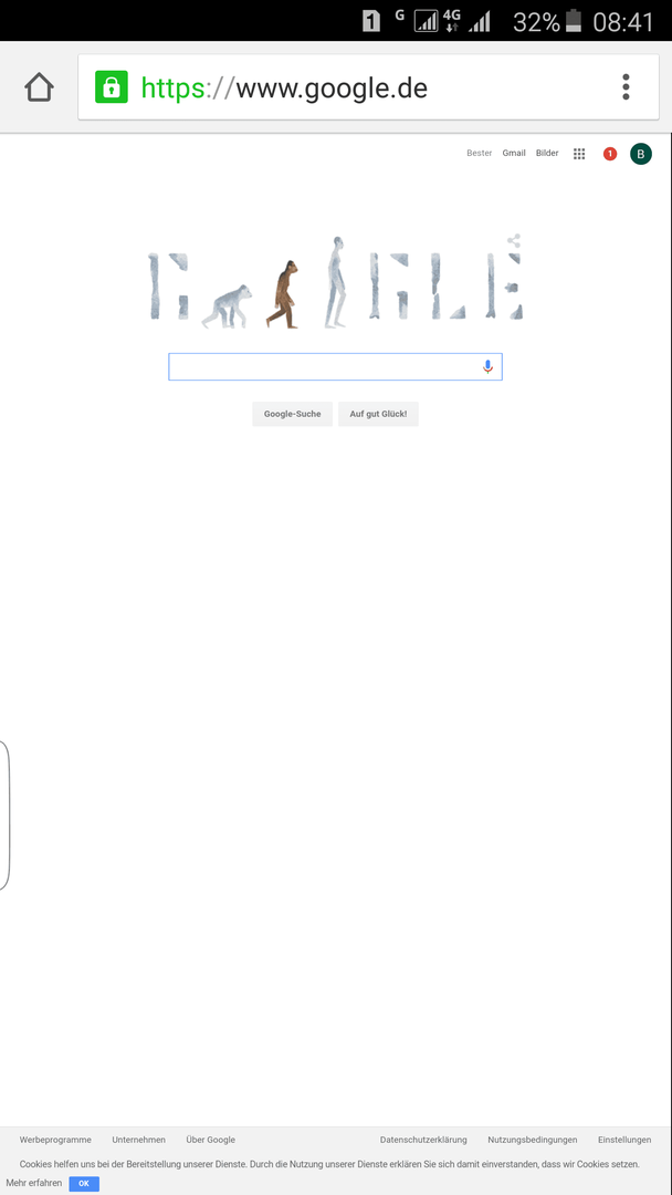

Hab noch ein Screen eingefügt das man sieht das 4G wirklich da ist ;P

Vodafone als auch O2 sind seit 15.6.2015 im Besitz neuer Frequenzen 700;800;1800 mhz leider werden wohl aber noch nicht alle Bänder benutzt d.h. aber wenn O2 bzw Vodafone wollte könnten sie die 1800 Frequenz benutzen und somit auch LTE in dem Bereich senden sie tun es aber noch nicht, es wird wohl noch gespart bis 2018 sollen dann wohl alle angeschaltet sein inkl. 700 die wohl für 5G reserviert sein wird.

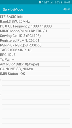

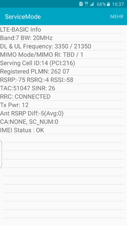

das liegt daran, eben weil das G9287 auch LTE Band 7 (auf 2600 Mhz) unterstützt, und o2 dieses in Städten und Bereichen mit hohen Useraufkommen nutzt. (gleiches trifft auch auf Vodafone und die Telekom zu)
aktuell nutzen folgende Anbieter folgende LTE Frequenzen (Bänder):
- Telekom 800 (B20), 1800 (B3), 2600 (B7)
- Vodafone 800 (B20), 2600 (B7) (die bei der Frequenzauktion ersteigerten 1800er Frequenzen sind ab 2017 nutzbar)
- Eplus 1800 (B3)
- o2 800 (B20), 2600 (B7) (und durch die Netzfusion mit Eplus werden Mitte 2016 auch das LTE1800/Band3 von Eplus durch o2 Kunden nutzbar)
Jo richtig hab mal 2 screens gemacht - wusste gar nicht das auch B7 dabei war.
