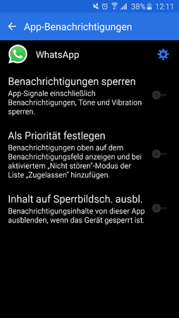

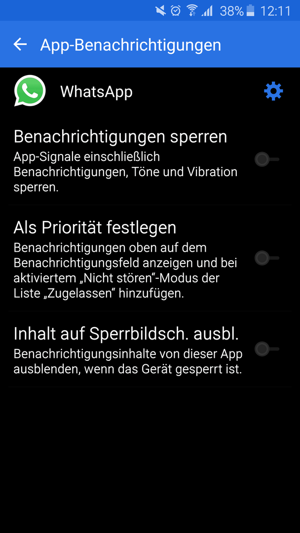

Vielleicht ist ja bei dir die "Inhalte auf dem Speerbildschirm ausblenden" aktiviert..
Er hat das Problem ja nicht nur mit Whatsapp sondern auch mit Facebook und co, defakto kommen alle push Nachrichten bei ihm verspätet oder nur beim "aufwecken" des Handys
Wie maweb schon sagte habe ich das Problem bei allen Apps. Inhalte werden auch nicht ausgeblendet.
