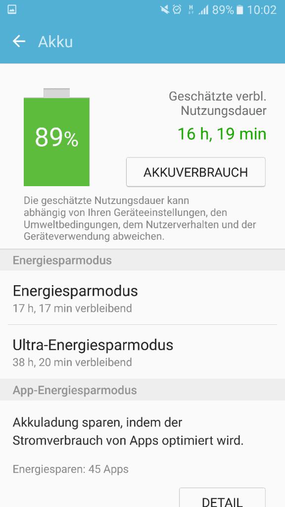

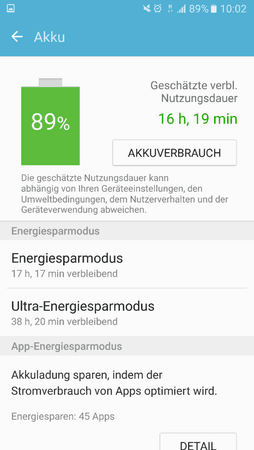

Der App-Energiesparmodus ist dort generell aus .... Oder muss ich ihn generell
einschalten und nur für die Apps ausschalten ?
Den Energiesparmodus meine ich nicht, sondern die App-Optimierung, an beiden beschriebenen Stellen.
Über Einstellungen / Akku / Detail komme ich nur in den "Automatischer Energiesparmodus"
Und ein Einstellungen / Akku / Mehr Menu gibt es nicht .
Ich weiß nicht mehr genau wie der App-Energiesparmodus aussieht, da der bei mir entfernt ist. Wenn die App-Optimierung da deaktiviert ist, wäre Punkt 1 abgehakt.

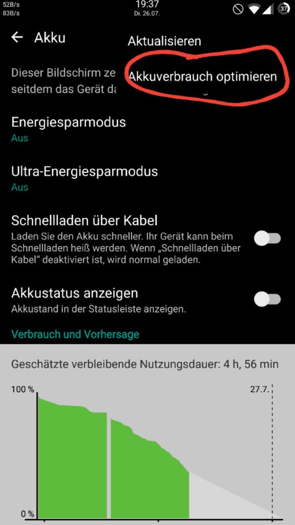

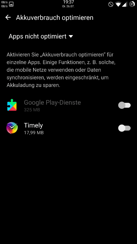

Von Punkt 2 hänge ich auch noch einen, bzw. zwei Screenshots an. Der muss ansich bei dir vorhanden sein.

OK habs gefunden ist bei mir ein wenig anders "versteckt". Hab es für ZoIPer und auch MIZUDroid je ausgestellt und je beide getestet.
Hat nicht geholfen nach 2-3 Stunden werden keine eingehenden Anrufe angenommen. Muß dann je die SIP APP neu starten und
"beenden" dann geht es erst wieder.
