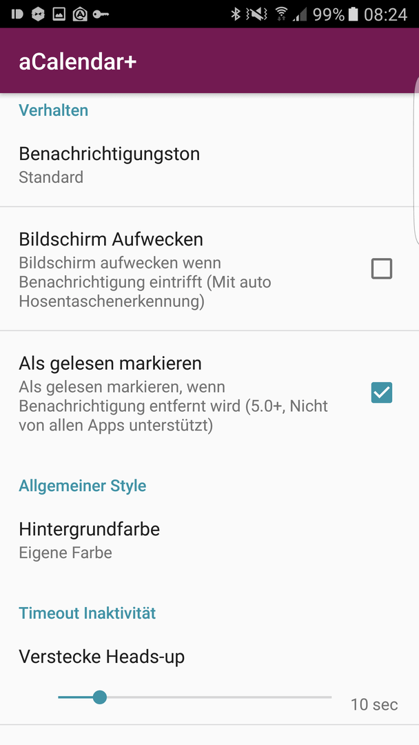

Ich dachte, es ginge um "Bildschirm aufwecken", also das Anschalten des Displays bei einer Benachrichtigung?
Kann man wie gesagt allgemein einstellen und trotzdem nochmal pro App anders. Siehe Beispiel für die App "aCalendar"

Achso. Das war auf Floatify bezogen nochmal. Wie ich schon sagte, war die"Bildschirm aufwecken"-Funktion bei beiden Apps nicht aktiviert und der Bildschirm wurde dennoch aufgeweckt - siehe mein Beitrag vom Freitag, 18:57 Uhr.
