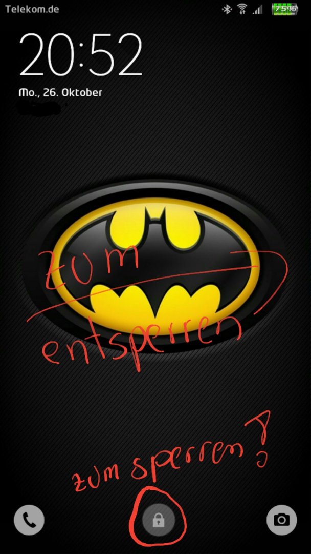

Selbe Problem hatte ich auch. Das schloss ist ein Knopf der das Gerät aus dem smart lock holt und sperrt! Zum entsperren einfach über die Fläche darüber wischen ;) dachte auch immer dass smart lock nur ab und an klappt doch es lag daran dass ich versuchte das schloss zum entsperren zu nutzen ;) doch es sperrt

Hier ein Bild zur Verdeutlichung :
Ich denke das ist genau der Fehler wo viele machen. Mir ist das so nie genau aufgefallen weil ich schon immer nur gewischt habe.
