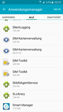

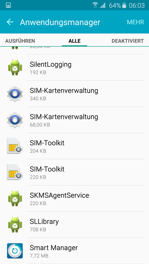

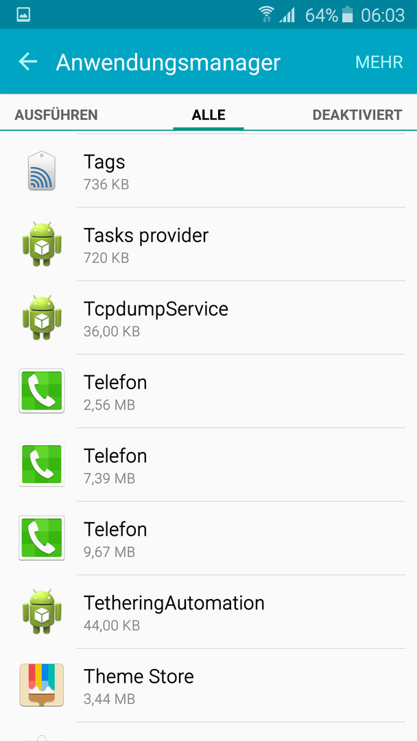

bei meinem S6 konnte ich das Vodafone-Branding dank Eurer Tipps in diesem Forum problemlos entfernen (Flash mit Odin, Firmware DBT G920FXXU1AOE3 von sammobile, inzwischen per OTA auf G920FXXU2BOFJ upgedated). Nachdem ich alles wieder schön eingerichtet hatte, ist mir im Anwendungsmanager aufgefallen, dass einige System-Apps doppelt und dreifach vorhanden sind (s.a. Screenshots):
E-Mail (2x)
Fernzugriff (4x, davon 1x mit abweichendem Icon)
KNOX (2x)
S Planner (2x)
SIM-Kartenverwaltung (2x)
SIM-Toolkit (2x)
Software-Update (2x)
Telefon (3x)
Ist das bei Euren S6 auch so, oder ist da bei mir was schiefgelaufen? Zurücksetzen auf Werkseinstellungen habe ich schon gemacht, brachte keine Veränderung. Sind diese Apps vielleicht in einer anderen Partition abgelegt? Würde nochmal flashen helfen? Ich kenne, wie gesagt, den Zustand vor dem Flashen leider nicht.
Nein, ist es nicht. Auffällig bei Dir Ist das die "doppelten" Prozesse zwar optisch gleich gelistet Sind Allerdings immer andere Grössen in der Speicherbelegung aufweisen. Sind also doch nicht so gleich.

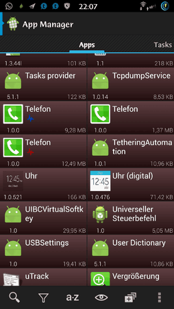

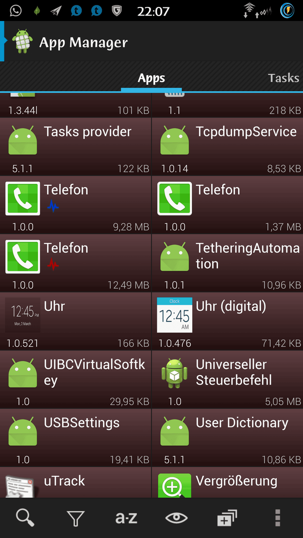

Hab ich auch. Ist mir ehrlich gesagt noch gar nicht aufgefallen.
Gleiche Firmware DBT
Ggf ist das ja ein weiterer Bug der Firmware
Das mit dem Telefon ist normal, hatte ich schon beim S4.
Da gibt es auch ein plausible Erklärung.
