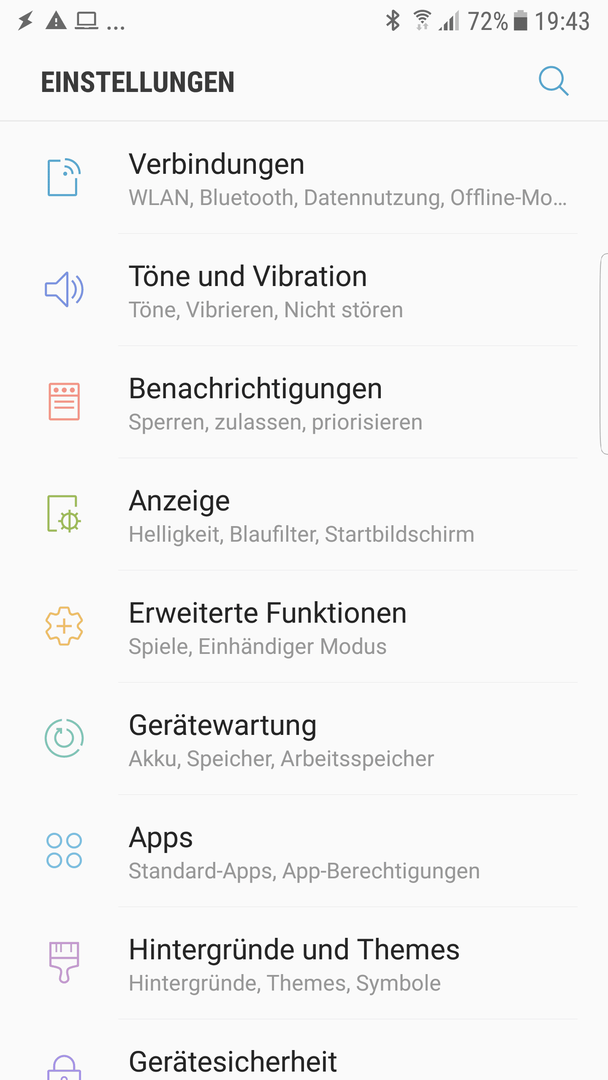

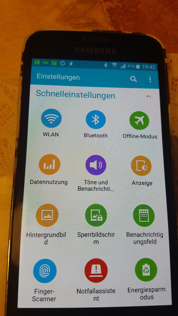

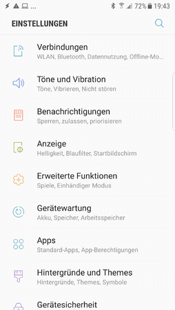

hat jemand Erfahrungen beim Downgraden von Android 7 auf 6 auf einem S6 Edge?
Sehen die Systemeinstellungen danach nach Bild 1 oder nach Bild 2 aus?
Was ist mit der Seitenleiste und dem Seitenbildschirm?
Läuft das Smartphone noch zuverlässig?

Ja genau
Und wie sehen die Systemeinstellungen danach aus? Nach Bild Android 6 oder Android 7?
@0karsten
Natürlich dann wie bei Android 6. Ist ja klar weil du ja dann Android 6 drauf hast ;)

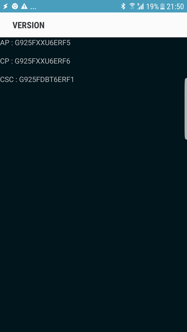

Welche Firmware hat du jetzt genau drauf?
Gib mal in der Telefon App
*#1234#
Ein und poste einen Screenshot hier.
Diese
[doublepost=1541883153,1541883116][/doublepost]Diese hier:
[doublepost=1541883843][/doublepost]Was ist mit der Seitenleiste und dem Seitenbildschirm? Ist das Android 7 eigen?
@0karsten
Ok. Downgrade unmöglich.
Kannst es höchstens mit einer Android 6 Custom ROM die auf der originalen Samsung Firmware basiert probieren.
Die originale unveränderte Samsung Android 6 Firmware kannst du aber vergessen.
Du kannst es zwar gern probieren wirst aber zu 99% den Fehler
SW REV CHECK FAIL bekommen.
Weil Andorid 7 eine neuere Binary Version (6) hat als Android 6. Letzteres ging nur bis Binary Version 5.
Ein Downgrade der Binary Version ist unmöglich.
