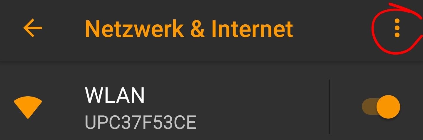

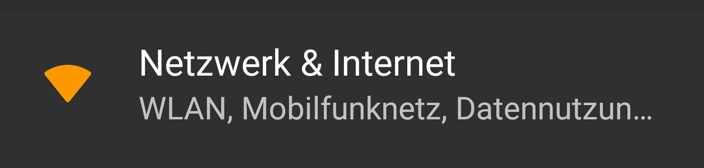

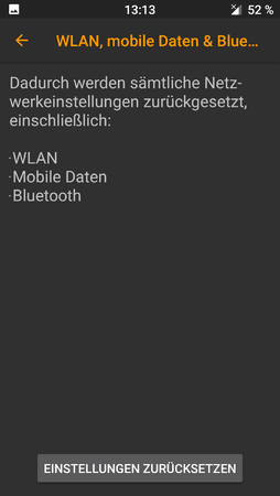

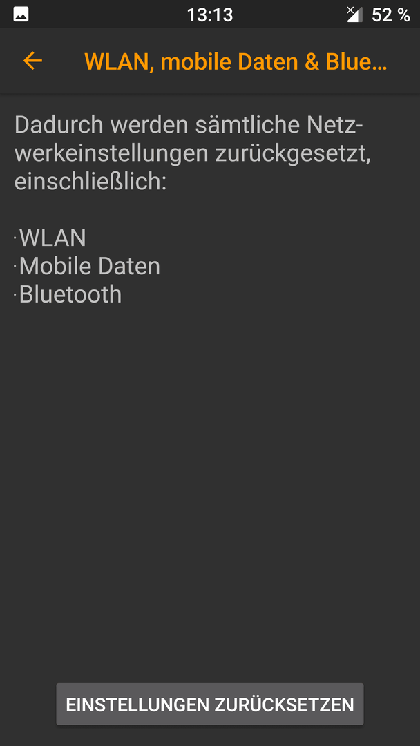

Ich habe gerade kein S6 zur Hand, du müsstest aber über die System Einstellungen, Netzwerk und Internet da hin kommen.
Bei mir sieht das so aus:
Und dann:
Es sollte zumindest ähnlich sein bei dir.
Versuche das doch einmal und berichte dann.
