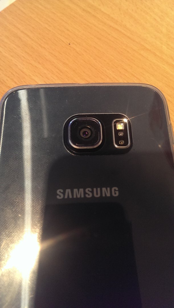

Mir ist heute aufgefallen das meine Kameralinse nicht mittig hinter dem Glas sitzt.
Hat das noch einer oder ist das jetzt ein defekt?
Funktionieren tut die kamera soweit.
Ich überlege mein gerät umzutauschen.

Hi, ich beobachte das bei meinem S6 edge auch. Mir ist jedoch aufgefallen dass es sich ändert wenn man das Phone dreht. Dann machte ich mir Gedanken über den Bildstabilisator und denke nun dass es die Linse ist. Soweit ich weiß verwendet Samsung diese Technik: Optical Image Stabilizer (O.I.S.) von Panasonic:
Beim optischen Bildstabilisator (O.I.S.) von Panasonic wird eine kleine Linse im Objektiv durch zwei Linearmotoren horizontal verschoben; die Motoren werden anhand zweier Gyro-Sensoren (horizontal und vertikal) gesteuert. Es werden Schwingungen von etwa 1 bis 10 Hz kompensiert.
Panasonic-Kameras neuerer Bauart kennen zwei Stabilisatormodi: Immer aktiv (Modus 1) und nur aktiv, wenn der Auslöser halb gedrückt ist (Modus 2). Im zweiten Fall wird nicht nur Strom gespart, sondern die beweglichen Linsen stoßen nicht so schnell an einen Anschlag, weil sie im inaktiven Zustand mittig gehalten werden. Dadurch kann das Zittern zuverlässiger kompensiert werden. Im Modus 1 kann es hingegen vorkommen, dass bei stärkeren Kamerabewegungen die Linse den Rand des horizontalen bzw. vertikalen Bewegungsbereiches erreicht. Dafür ist das Sucherbild ruhiger.
Stimmt, wenn man das Edge dreht und aus alle 4 Richtungen betrachtet relativiert sich das wieder!

Dreh das edge und schaue nach ob die sich bewegt. Sollte der Stabilisator sein. Somit alles ok

Macht die Kamera an, schaut auf die Linse und bewegt das Gerät hin und her.
Man sieht wie die Linse wandert. Ist das OIS.

Sieht man die Bewegung denn so stark? Ich seh da leider nichts. =( Die einzige Bewegung die ich sehen kann, ist dass sich die Linse nach vorne und hinten bewegt, um das Bild scharf zu stellen.
Schau mal genau auf Linse und aktivier dann (während dem draufgucken) per Doppelklick auf Home die Kamera - da sieht man dann was passiert :)
Reaktionen: marcodoncarlos, Erster, LA_GTI und eine weitere Person
Oder eben das S6 mit aktiver Kamera leicht hin und her kippen. Dann seht ihr dass die Linse leicht nachzieht um die Bewegung auszugleichen. Soweit also alles kein defekt und kein Problem, so lange sich die Linse bewegt und die Bilder gut aussehen.

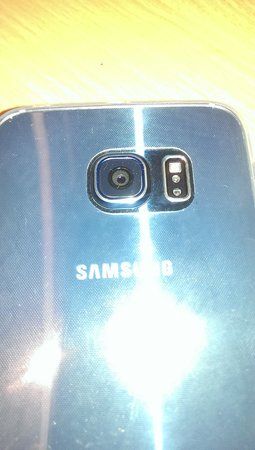

Weiß nicht, ob das hier rein gehört, aber mir ist nun mal aufgefallen, dass meine Kamera anscheinend nicht so gut verarbeitet ist?
Ist das bei euch auch so, dass die Linse anscheinend nicht ganz mittig ist bzw. die Umrandungen bei der Kamera nicht ganz sauber rund sind?
Oder ist das normal? Das ist keine extra Folie, oder?

Auf Kamera und Blitz sind bei Auslieferung eine kleine Folie.
Was Du meinst, ist die kleine runde Linse. Dreh das Telefon mal und schau was mit der Linse passiert. Optischer Bild Stabilisator ist des Rätsels Lösung ;-)
