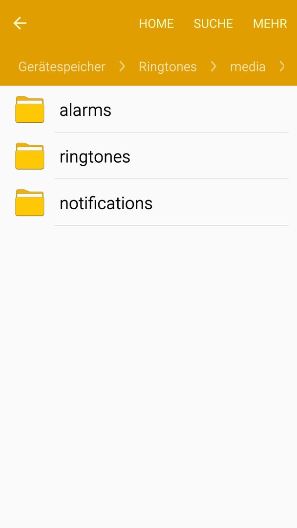

Ich meine diesen Pfad...! Meinen wir dasselbe?

Das eigentliche Problem ist ja, dass Du deine mp3s nicht verwenden kannst, weil das Format nicht unterstützt wird.
Hast Du mal versucht die Dateien neu zu enkodieren? Dafür gibt es etliche kostenlose Apps und auch Windows Programme.
Ich kann alle gewünschten Dateien (mp3, ogg) problemlos auswählen.
Klingeltöne & Sounds > Klingelton > ganz unten "+ Klingelton hinzufügen" > "Vorgang abschließen mit" > ES Datei Explorer > beliebige mp3/ogg
Wenn
Du die Dateien direkt auswählen können möchtest, muss die Ordnerstruktur so lauten:
/sdcard/media/audio/Ringtones/
/sdcard/media/audio/Notifications/
Siehe auch Screenshot.

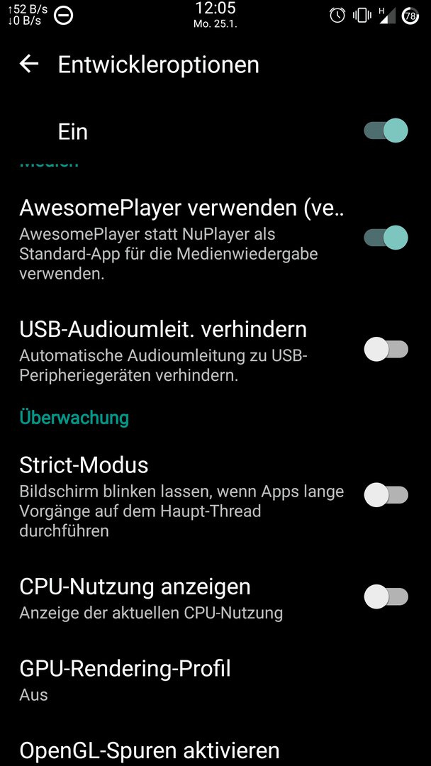

Evtl. auch mal testweise in den Entwickleroptionen den Awesome-, statt dem NuPlayer verwenden. Hat bei mir auf mehreren Geräten Probleme mit dem Mediaserver behoben. Nicht explizit den beschriebenen, aber könnte ein Versuch wert sein.
Nach dem ersten Umstellen kann der Verbrauch durch den Mediaserver deutlich höher ausfallen. Das legt sich aber nach ein paar Stunden und einem späteren Reboot.

Danke für den Tip, Wicki! Ich probiers mal aus und beobachte es dann länger. Ggf. werde ich dann hier wieder berichten.
Also, die Umstellung vom NuPlayer auf den Awesome Player hat leider nichts gebracht. Gestern habe ich mal seit längerem wieder neu gestartet und heute habe ich bemerkt, dass sämtliche Klingeltöne weg sind. :cursing:
Nur mit dem Unterschied, dass jetzt mein oben erwähnter Trick mit Stoppen Erzwingen und Daten Löschen des Mediaservers und danach ein Neustart auch nicht mehr funktioniert. :scared:
Ich hab das jetzt zweimal gemacht und das Telefon zeigt stur weiterhin nur die Standard-Töne. Mittlerweile bin ich mit meinem Latein am Ende. :sad:
