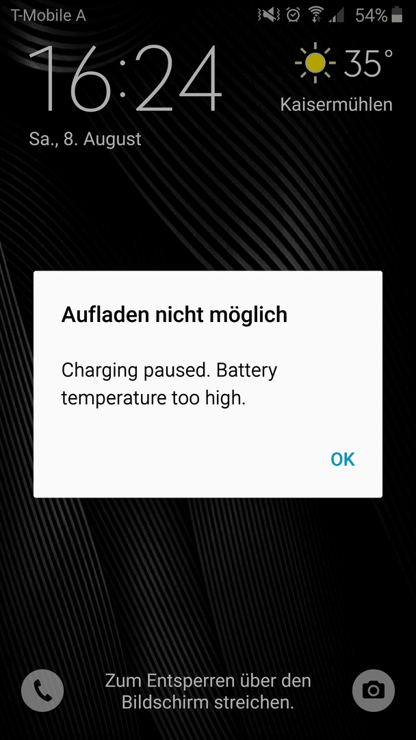

hallo habe eine frage hat jemand von euch schon mal das Problem gehabt mit dem Originalen Ladegerät vom S6 ? weil wenn ich das S6 mit dem S4 Ladegerät Lade hab ich das Problem nicht ! hier mal ein Screenshot

hmm komisch mit dem S4 Ladegerät funktioniert alles ohne Probleme beim S6 Ladegerät wenn diese Medung kommt ist das Ladegerät ziemlich heiß ! naja vielleicht ist das S6 Ladegerät kaputt

Gut möglich ist auf jeden Fall kein normales Verhalten. Würde schon alleine aus Sicherheitsgründen tauschen hat ja in letzter Zeit ein paar Zwischenfälle gegeben.

Das S4-Ladegerät ist kein Schnellladegerät, da kommt die Meldung auch nicht. Das S6 Ladegerät aber schon. Passiert mir hier in Indonesien auch öfters, ist dem Teil wohl zu warm und wenn ich dann noch ein Schnellladegerät anstecke, dann zickt es auch öfters. Lege es dann in den Luftstrom der Klimaanlage und gut ist. :)
