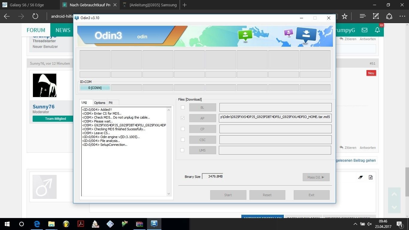

mhh, seit gut 5 Minuten sind bei Odin alle Schaltflächen Grau und es tut sich irgendwie nichts...
Das kann etwas dauern.
Er liest gerade die md5 ein.
Kann schon mal 10 min dauern
Edit
Hoffe ich [emoji56]
Und nach weiteren paar Minuten kommt Fail
Und diese Hinweise:
<ID:0/004> Complete(Write) operation failed.
<OSM> All threads completed. (succeed 0 / failed 1)
