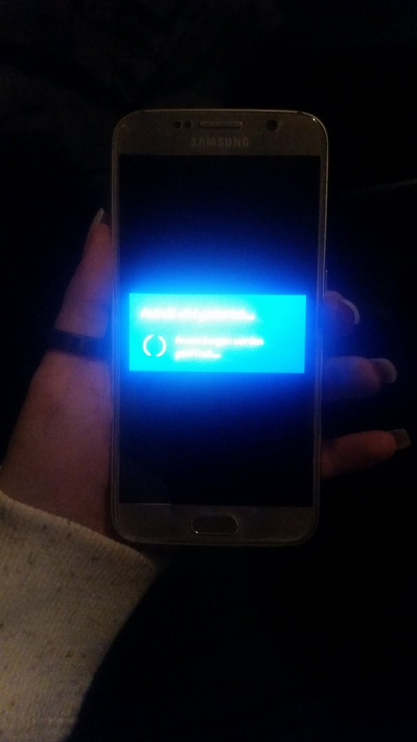

Hallo ! Ich braich dringend hilfe, hab bei meinem s6 heute die sim karte gewechselt (zuerst handy aus, karte rein.. natürlich gleicher betreiber)! Hab mein Handy danach eingeschaltet, jetzt schreibt es mir seit einer halben std Android wird gestartet, Anwendungen werden geöffnet! Ich kann es nicht ausschalten, u nicht reseten (Power u Lautstärke ) ... kann mir jemand helfen? Lg

Lässt sich auch ohne sim nicht ausschalten :/

Obwohl du lange, sehr lange, auf dem Power Button drückst?
Es sollte eigentlich ein Neustart durchgeführt werden und so hast du die Chance ins Recovery zu kommen.
Hab jetzt mindestens schon 2 minuten gedrückt, erfolglos :/
Aaah Danke danke danke :) hat funktioniert....
Reaktionen: Darktrooper und BastiKo
