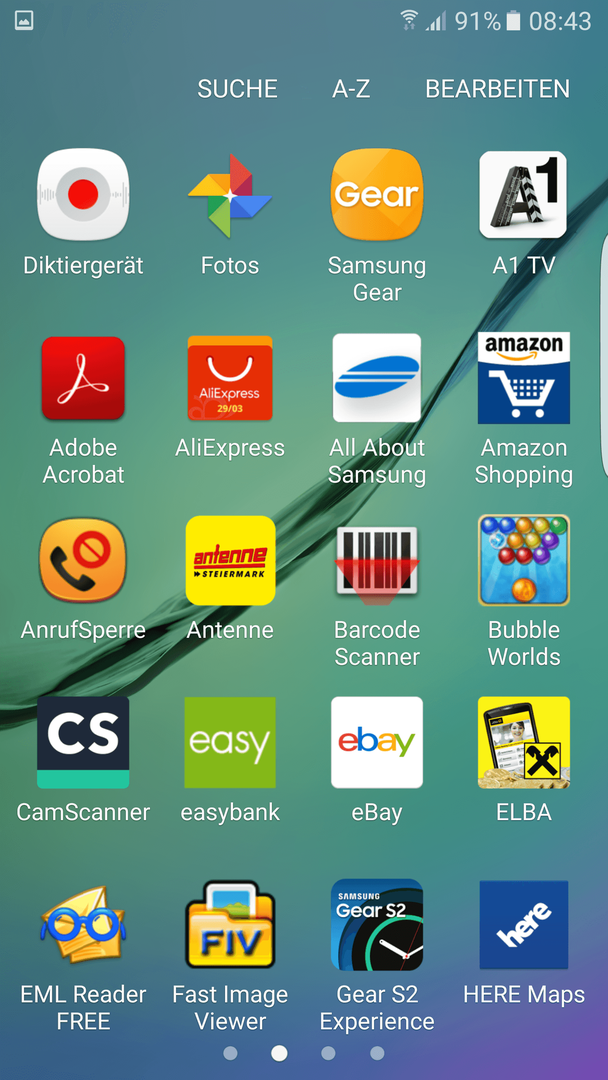

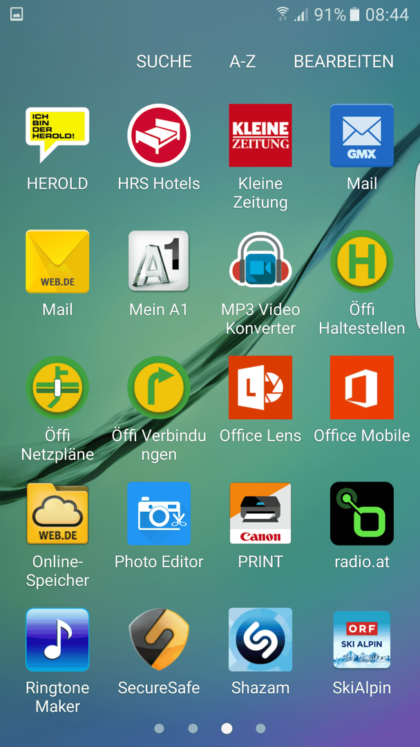

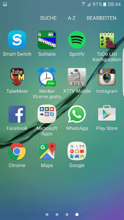

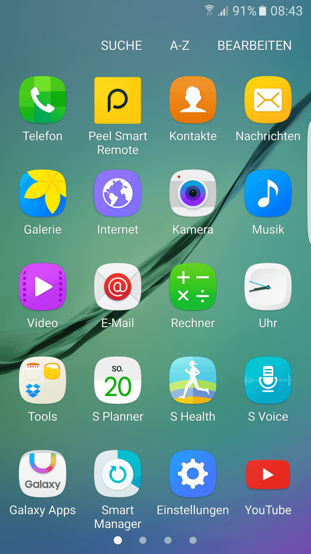

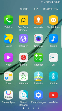

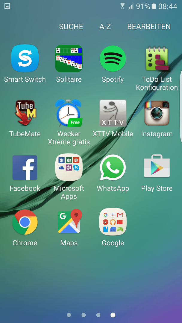

Da habt ihr wohl recht, tritt im sicheren modus nicht auf. Jetzt kann ich endeffekt nur eine app nach der anderen deinstallieren. Diese apps habe ich drauf. Kann es auch mit einer berechtigungssache zu tun haben?

Was ist Antufsperre?
Edit: Habs gefunden. Das würde ich als erstes runter schmeißen. Antufsperre gibt es auch vorinstalliert in Samsung Funktionen
Naja mit der app unterdrücke ich anonyme anrufe. Aber deinstalliere diese mal.

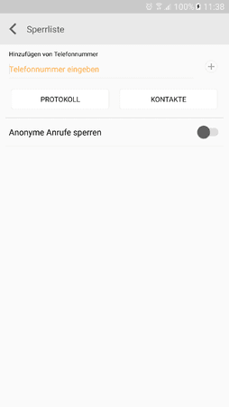

Schau mal das geht auch ohne zusätzliche App.
Einfach im Dialer auf Mehr ... Einstellungen... Anrufe sperren...

Ich sehe in deiner Liste keine App die dafür verantwortlich sein könnte. Schau mal nach was Du unter Geräteadministratoren und Eingabehilfen findest. Die würde ich dann vorrangig entfernen. Und was Du unter
Anwendungsmanager > Mehr > Systemeinstellungen ändern
findest.
Danke andi, werd ich machen.
Es war die App "AnrufSperre"... Eigenartig dass die in den Tonmodus eingreift. Aber gut zu wissen, dass ich anonyme Anrufe auch übers System abweisen kann.
