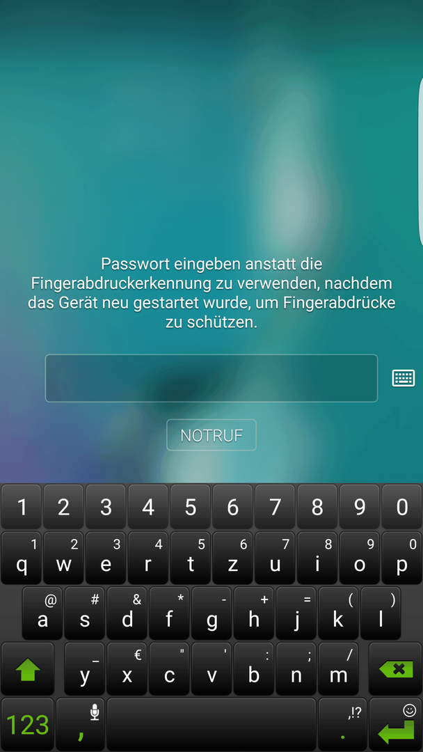

Bei mir kommt aber das normale Tastenfeld.. Komisch, oder habe ich einen Denkfehler?

Bis vor dem update klappte ja die Kombination aus Buchstaben und Zahlen... Kann mir denn jemand sagen, ob diese neue PIN auch 4stellig sein darf ? Obwohl ich einen Eid leisten würde, keine neue genommen zu haben :(
Ja, die neue PIN darf 4-stellig sein. Evt. hast du wie einige andere ohne richtig zu gucken deine SIM-PIN dafür eingerichtet. Probieren.
