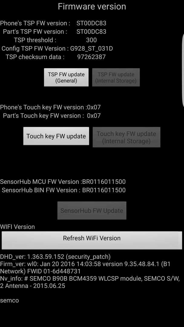

Dann wird wohl der Digitizer vom Touchscreen einen defekt haben. Da hilft es nur, es reparieren zu lassen.
Du kannst noch eines probieren, gibt mal im Telefonfeld folgende Zeichen/Nummern ein.
*#2663#
Dann sollte das Menue kommen wie auf dem Screenshot zu sehen. Mach da mal ein Update.... Eventuell hilft es vielleicht.
