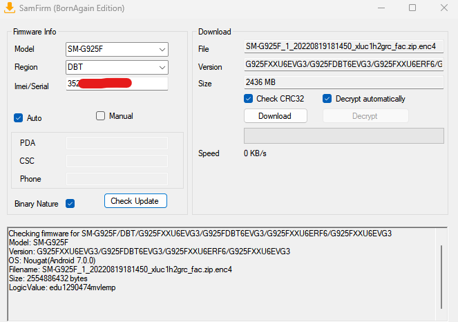

Ich weiß gar nicht mehr, wo ich die runtergeladen habe. Könntest du mir bitte einen Link genau zu dem geben, was richtig ist? Sonst ziehe ich mir das nächste Missverständnis runter. Danke.
Ist es eins davon?
Samsung SM-G925F Stock Firmware ROM (Flash File)

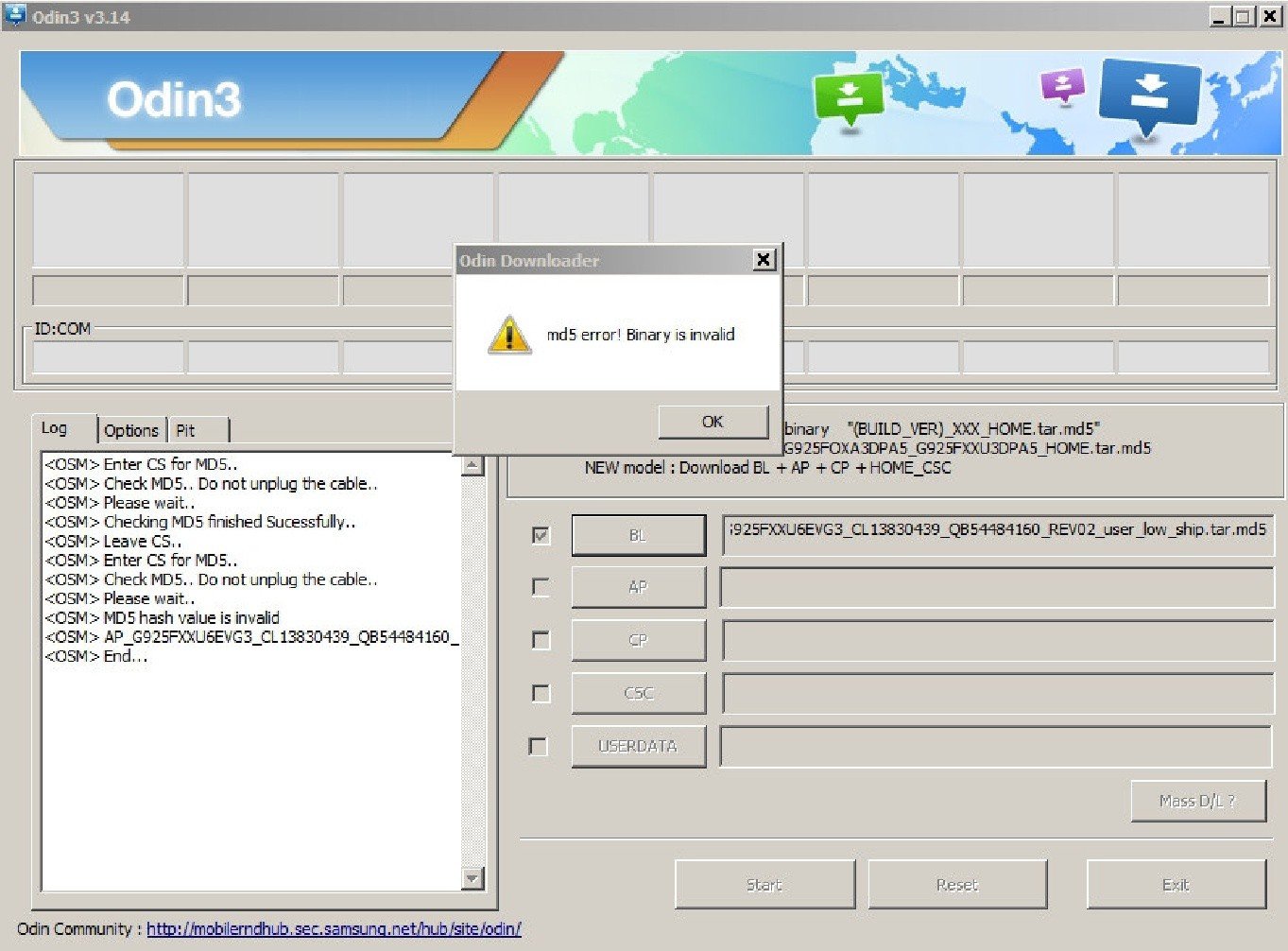

Hallo Maik,
da ich noch ein zweites S6 edge habe (da ging überhaupt keine Benachrichtigungs Licht) hab ich es erst mal damit und auch der dazugehörigen IMEI versucht.
Bei der deutschen Firmware kam die Fehlermeldung siehe Bild.
Hab dann etliche andere Länder probiert, mit UK hat es geklappt, waren ca. 2,4 GB, aber auch nicht dreiteilig. LED ging immer noch nicht.

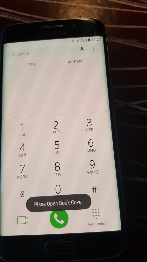

Hab das Handy auseinandergebaut - schon zig mal gemacht wegen Akkuwechsel - und damals offenbar oben mittig einen Kontakt nicht angeklippt. Jetzt geht die LED. Aber testen geht komischerweise bei diesem Handy nicht (siehe Bild). Verstehst du, was damit gemeint ist?
Mail Benachrichtigung geht (Blau). Aufladen (Rot) geht. Whatsapp nicht, weiß nicht, warum.
