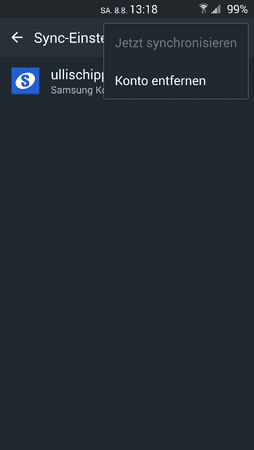

Bzw, wie löscht man ein Samsungkonto vom Handy? Unter "Konten" kann ich keinen Button finden, der mir dies erlaubt.
Kannst du nur mit Rootrechten löschen.
LG
Reaktionen: KayBee
Hab ich.. Erzähl weiter :)
@Sven65
Unsinn... [emoji57]
@KayBee
Siehe Anhang. Das löschen des Accounts wird aber nicht die Reaktivierungssperre deaktivieren, da diese IMEI gebunden ist. Ist ja auch der Sinn der Sache.

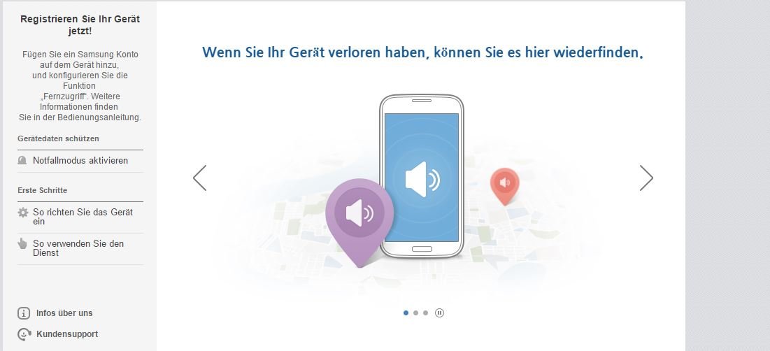

Soweit war ich schon..
Siehe Bild..
Kein Handy eingetragen..

Das stammt von dem Link, den Wicki gepostet hat..
Jetzt hab ich mein Konto entfernt, kann es aber nicht wieder hinzufügen... Mein Handy regt mich grad auf..

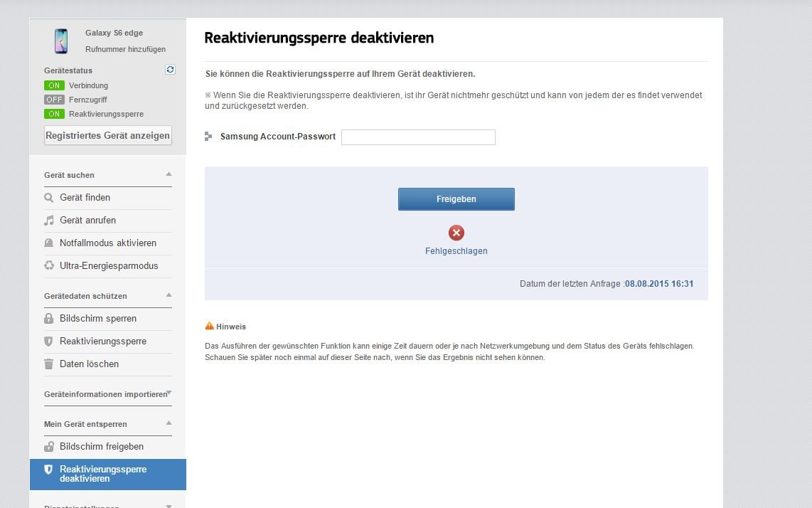

So, Wipe ist durchgeführt..
Jetzt seh ich unter findmymobile.com das im Anhang..
Deaktivieren kann ich aber nicht, dann steht dort "fehlgeschlagen"..
Passwort ist korrekt. Einloggen kann ich mich damit schliesslich auch.
Was nun?
So, hab nun einen Wipe durchgeführt. Pustekuchen.
Wenn ich jetzt unter findmymobile.com die Reaktivierungssperre deaktivieren möchte, kommt das hier:
Die Funktion konnte nicht ausgeführt werden, da die Funktion „Fernzugriff“ auf dem Gerät deaktiviert ist.
Die wiederum kann ich nicht aktivieren. Der Schieber springt Immer wieder aus "Aus"
Was hat nein Handy für ein scheiss Problem?
EDIT: So, hab nun das Update auf 5.1.1 gemacht, jetzt konnte ich die Sperre deaktivieren. Crazy.
