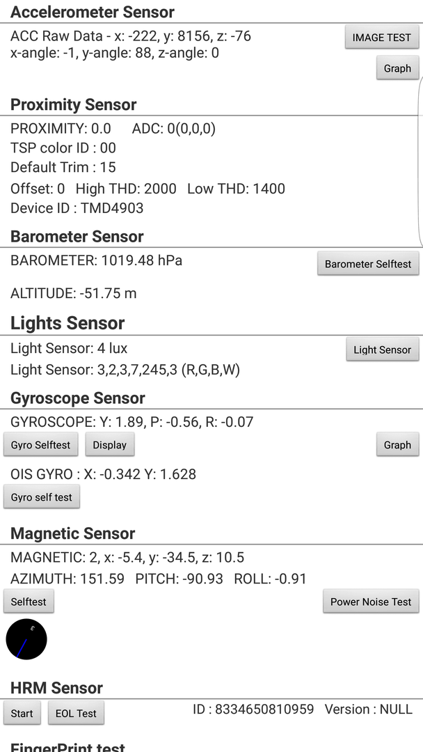

Gib im Telefon Feld mal folgendes ein.
*#0*# und dann auf Sensors..... Da kannst sehen ob die funktionieren. Wenn du das schon probiert hast und keine Reaktion kommt, Gerät einmal zurück setzen. Wenn es dann nicht besser ist, umtauschen.

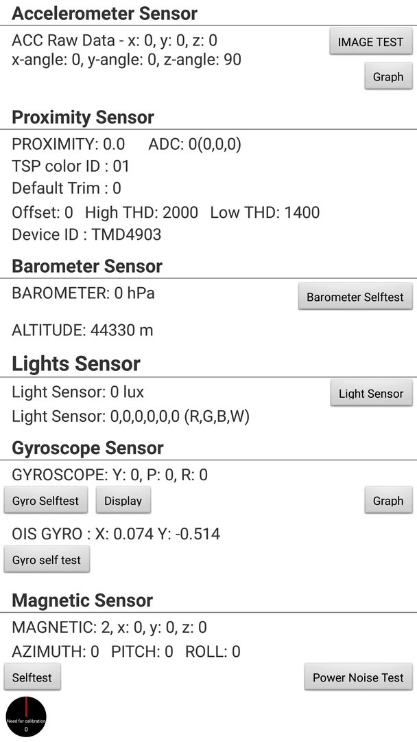

@Darktrooper
Das habe ich schon probiert. Hat nichts geholfen. Ich hänge mal einen Screenshot an. Das mit dem umtauschen ist ein Problem, da ich es von einem Privatanbieter gekauft habe.

Du kannst ein Factory-Reset versuchen...
Leider ist der Fehler selten, bzw. ich kenne den garnicht. Daher habe ich keine Erfahrung damit woran das sonst liegt. Der Verdacht liegt aber sehr nah das der Verkäufer das ja nicht ohne Grund verkauft hat.
