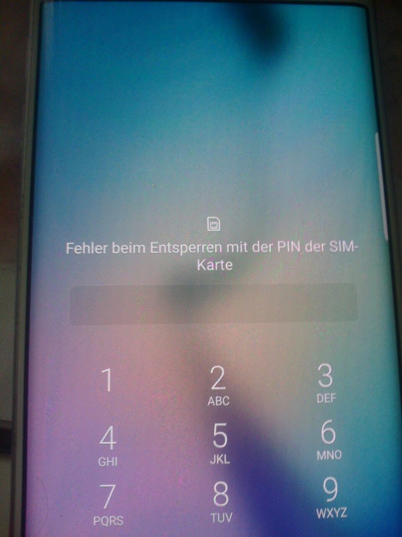

Hallo Ich Habe Folgendes Broblem wir haben ein samsung Galaxy S6 edge aus der usa
Das es nur auf Englisch ist is bei uns kein Broblem Broblem ist das es die eingelegte sim-karte nicht erkennt
aber wen ich den sim-karten halter herausnehme sagt das gerät sim-karte endfernd könnte es sein das da ein regions Lock drinne ist das andere sim-karten die nicht aus der usa kommen ausschliest es kommt aber auch keine meldung das ein netz-lock vorliegt
jetzt Erkennt er die sim-karte bin bei der pin eingabe aber nach eingabe der pin Kommt Folgender Text Unlocking-Sim und dan direkt
Sim Pin Operation Failed!
Device Model SM-G925v

Das Zeigt es an nach Korrekter eingabe Der Pin
Müsste meines Erachtens, ein Simlock sein. Da beim Einlegen eines anderen Anbieters, der Entsperrcode eingegeben kann. Und den bekommst du, von Verizon. Oder aus dem Internet.
ja aber ich bekomme ja nach der pin eingabe kein eingabe feld für einen unlock code er springt immer direkt wieder zu sim pin eingabe zurück
Was passiert, wenn du einen anderen Anbieter einsteckst?
Genau das Gleiche ich gebe die sim pin ein dan sagt das handy sim-karte wird endsperrt und dan sagt das handy Sim Pin Operation Failed! und ich lande wieder bei der Sim pin eingabe

Sim Pin Operation Failed. Ist ein Anzeichen dafür, das die PIN zu oft falsch eingegeben worden ist! Probiere doch bitte deine PUK als PIN Eingabe.
@Darkmill aber wen ich die pin eingebe sagt das handy ja sim wird endsperrt und danach springt er sofort wieder auf das pin eingabefeld zurück
