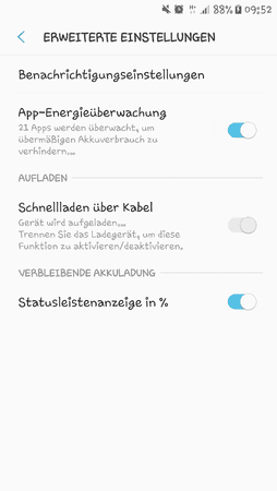

[doublepost=1505807718,1505806831][/doublepost]Wenn das Ladegerät abgeschlossen ist kann ich die Funktion Schnellladen ein und ausschalten.Wenn ich das Ladegerät anschliesse springt es sofort auf aus und kann dann nichts machen

@dibe1 : Du sagst ja, wenn du das Ladegerät anschließt springt "Schnelladen" auf aus... aber auf deinem Screenshot wird dein Gerät geladen UND es steht auf "Schnellladen".
@audianer Ja da hast du recht aber es dauert jetzt von 72%bis voll 2 Stunden und es steht in der Leiste nur Laden über Kabel
